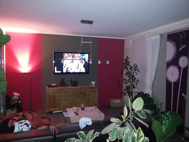

Beitrag 7628665 [Alter Beitrag11. Dezember 2013 um 23:47]
Hmmm Oliver....
da waren es aber bisher noch nicht viele Erfolgserlebnisse, oder? ruhe
Ich beschäftige mich gerade mit dem anstreichen von Wänden, demnächst möchte mein Hauswirtschaftsraum noch gefliest werden usw. usw.
Derzeit habe ich keine Zeit für Raketen, jedoch auf der 3DPrintergroup Hannover habe ich unser Hobby vorgestellt.
