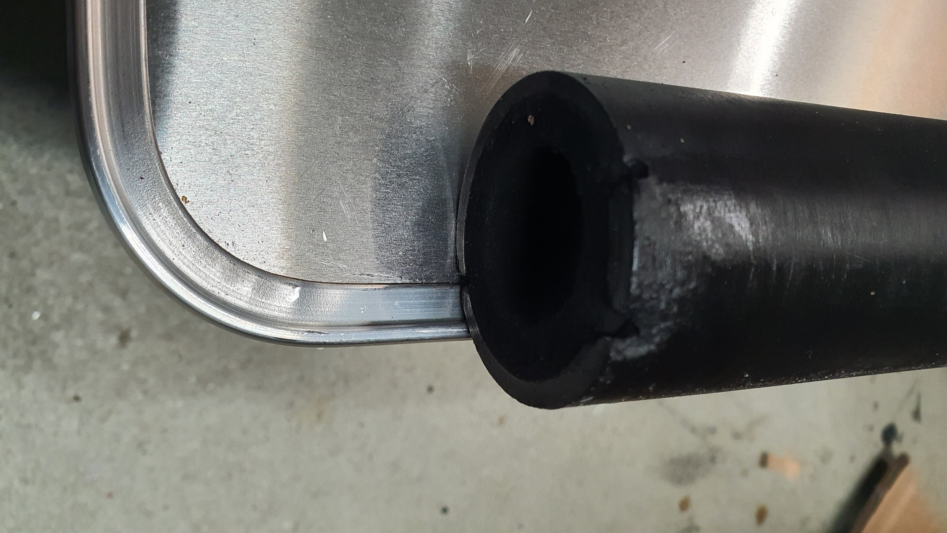

Hallo Andreas,
Pertinax läßt sich super kleben. Ich kann mir nicht vorstellen, dass ein gleich stabiles Papprohr leichter sein soll als ein 4mm Pertinaxrohr. Bei dem dicken Kolben wirken schon erhebliche Kräfte auf den Liner.
Ich wollte etwas an der Dichtungs-Thematik arbeiten.
Der J245 Liner hatte nach den Abbrand einige große Macken am oberen Liner-Rand, war also an der Bulkheadseite undicht.
Beiträge: 3034
Beitrag 7650926 [Alter Beitrag15. Dezember 2021 um 20:23]
Man sieht auch einen deutliche Aufwölbung an den Kanten. Da wurde der Liner bis an die Gehäusewand gedrückt.
Geändert von RalfB am 15. Dezember 2021 um 20:26
