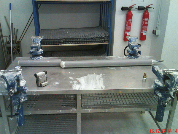

nächsten Freitag wird es ernst, da werden wir zwei Tanks aus Carbon und die Finnen laminieren.
Ich möchte zwar ein wenig sagen, wie ich meine Rakete aufgebaut habe, aber eine Anleitung möchte ich auch nicht geben.Deswegen nur ein Bild ohne Kommentar:
Ach und die Firma heißt SGL Carbon Group, findet sich auch in der Händlerliste des Forum.

Sehr genial! Das ist doch ein PVC-Rohr als liner, oder? Ziehst du das Rohr nachher noch heraus
oder bleibt das im Druckkörper drin?

:P
Behalte ich für michbig grin
Später, wenn sie geflogen ist und ich ein paar neue Höhen geflogen bin, gibt es sicherlich genauere Infos.

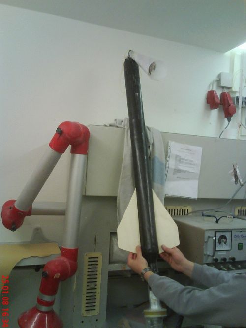

Kurzer Einblick in den Zwischenstand von EGON.
Ich werde (noch) nichts zu verwendeten Materialensagen oder zu Methoden der Verarbeitung. Das Bild zeigt den Drucktank, auf den noch ca.35-40cm Fallschirmsektion +20cm Spitze kommen. Es wird so um die 1,70-1,90m an Länge erreicht werden.

Bedenke aber dass du fuer den Weltrekord noch eine Kamera und einen Hoehensensor da mit reinbauen musst...

Ich denke nicht daran, ich möchte eine Rakete für große Höhen entwickeln und wenn sie den Rekord für Wasserraketen bricht, dann muss ich es beweisen.
Später, nach den ersten erfolgreichen Flügen, wird auch mal ein Höhenmesser mitfliegen.
Aber erst möchte ich eine Rakete mit hohem Druck entwickeln,also 40bar sind das Ziel..

oh ok Ich dachte du wolltest nach den Amivorgaben fliegen ;-) Naja aber sieht doch nach einer super Rakete aus :-) Bin schon auf Flüge gespannt

Sehr geniale Arbeit! Mach auf jeden Fall genug Gewebelagen drauf. Das darf dir unter keinen
Umständen um die Ohren fliegen.
