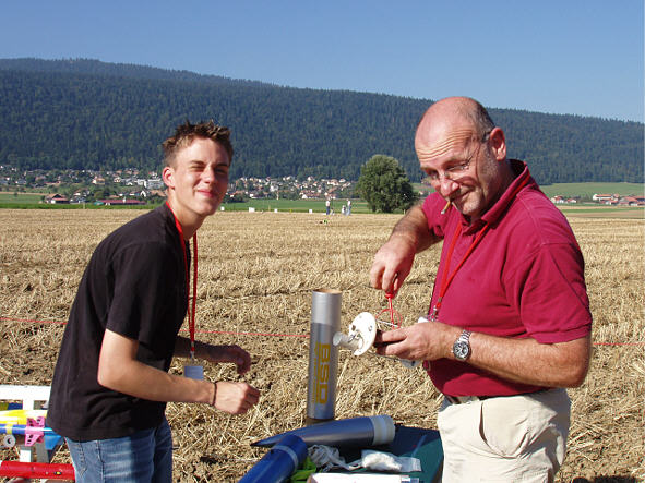

Zunächst ging´s aber noch schnell zu Gary Rosenfield (Besitzer Aerotech), welcher mir meinen I218 Redline im 360er Casing (mein bisher kleinstes RMS ;-))) mit merkbar viel Routine blitzschnell zusammenbaute.
(war übrigens Bedingung für den Flug von Redlines, nicht dass ihr mir wieder irgendwas anhängt *g*)
Nach dem Salt- Einbau in der original (s. letze Seiten in Thread) Übergangs- E- bay, ging´s recht zügig gen Rampe, da kurz danach das Flugfenster auf unter 600m beschränkt sein sollte.

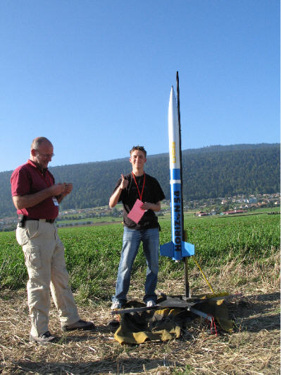

Mit "599m" auf der Flight Card gingen wir mit Lausbubengesicht *lol* zum RSO/ LCO- Stand.. kurz danach auch schon zur Rampe:
Jo, wir hatten stets n Grinsen am Start.. big grin
(Fotor bei Oli4 - Merci!)

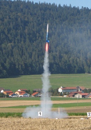

Nervenaufreibender Countdown und ab geht´s schnurgerade "under the power of the I218 Redline"

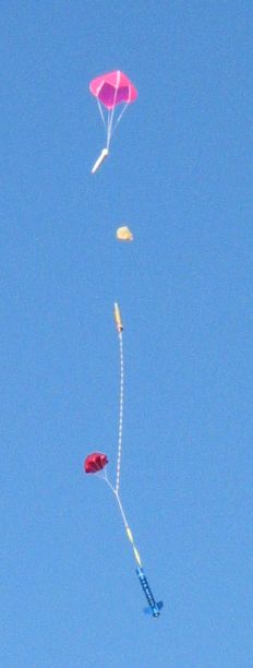

Nach 10 Sekunden Verzögerung kam sichtbar gleichzeitig zum 1. Schuss des Salt gen Drogue- Schirm auch der Motorausstoß. Somit war der Vorfallschirm schon mal draußen und die Angst, dass was kaputt gehen würde, enorm minimiert.
Während schon alle am glücklich sein waren, kam auch schon der Hauptfallschirm, der Rocketman R4C auf seinen befohlenen 200m.. hammergeiles Gefühl !
V.a. wenn man Reveau passieren lässt, dass das Ziel erreicht wurde !! smile
