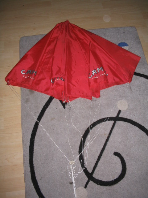

Und hier der schöne Fallschirm (danke mutti  ) etwas weiter unten das Sperrholzstück mit den Löchern. Der Fallschirm liegt insgesamt perfekt in der Luft und hat mich ca 4 cent gekostet Rauchen ist schädlich Folgende Datei wurde angehängt:

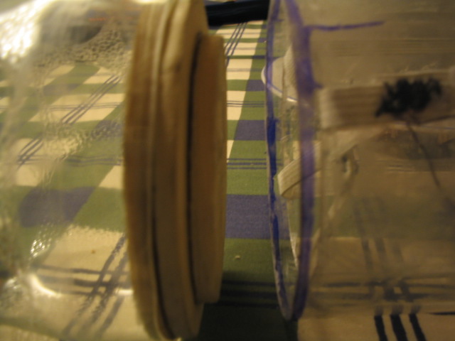

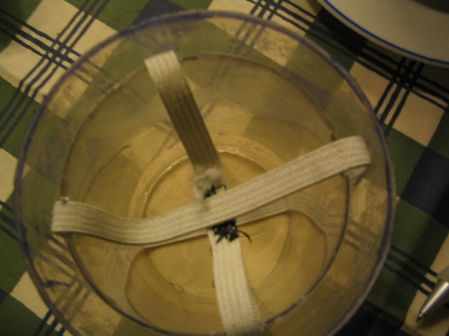

danke Rocket Nochmal kurz zur erklärung wie es funkt also in dem Spitzenteil wird am Unterteil direkt ein kreuz aus Sperrholz festgeschraubt wo der Timer draufkommt. da drunter wird wird ein Sperrholzkreis geklebt der dann logischerweise überstehtund in den Fallschirmzylinder reingreift. unter dem großen ist noch ein kleiner kreis der wieder übersteht und den Kleinen Fallschirmzylinder zu hält. Dadurch das diese Kreise immer in die Zylinder packen gewinnt die Spitze enorm an stabilität und geradigkeit Sorry ich bin schlecht im erklären aber ich werde mal en Video zur funktionsweise machen. Leider kann ich morgen maximal die sachen verkleben da ich noch en Eignungstest habe und um 7 meinen Geb nachfeier. also wird es sontag- montag eh ich es zeigen kann sorry jedoch habe ich das system eben ausprobiert und es funktioniert spitze. Am montag ist dann auch der Rennkompressor da was evt heißt erster start

so die sachen sind verklebt und bis auf den timer den ich gleich noch installiere und die Pumpe die nächste woche ankommt vielleicht montag fertig. Hier nochmal die bilder ich glaube jetzt versteht man das besser... Folgende Datei wurde angehängt:

So und hier die Kreise die in die Zylinder packen Folgende Datei wurde angehängt:

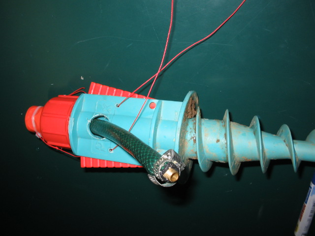

naja hier noch die etwas bescheidene Startrampe: Folgende Datei wurde angehängt:
