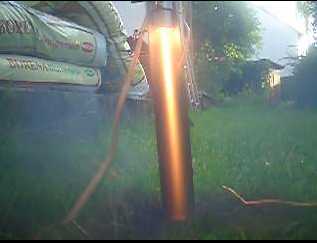

Ich habe gerade noch ein solches Grain getestet, diesmal gingen die Kammern Früher auf und insgesamt wurde auch mehr PVC verbrannt! der Motor brannte etwa 2,5 sec(beim ersten test fast 3 sec.) das video gibt es hier:
http://rapidshare.de/files/2903146/pvcbenzin2.AVI.html
anbei noch ein screenshot:
Zündung
-Ich (oft kopiert)

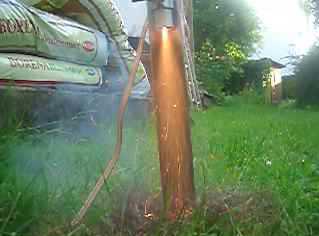

Beitrag 79213 [Alter Beitrag08. Juli 2005 um 20:50]
hier auf vollem schub:
-Ich (oft kopiert)
