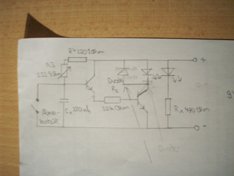

Hey David,
komm mal in den Chat, dann können wir das ganze schnell durchsprechen.
Auf dem Screenshot kann man die Transistorpinbelegung schlecht ablesen.
mfG
Markus
Edit:
Als Information für den Rest der Truppe:
Die Schaltung an für sich ist wohl richtig umgesetzt, problematisch ist dagegen, dass wohl zwei Mal die falschen Transistoren verwendet wurden.
Die ersten waren Hochspannungstransistoren die ~100mA mitmachen, die zweiten Transistoren waren vermutlich Kleinleistungstransistoren die nur rund 20-40mA verkraften.
Was mir auf gerade noch einfällt: Niemand hat eine Freilaufdiode verbaut, tatsächlich sollte/muss man aber bei Schaltungen die Spulen (Motor!) ansteuern, sogenannte Freilaufdioden verbauen, die die Schaltung gegen durch Induktion verursachte, entgegengesetzt gepolte Hochspannung schützen sollen.
Jeder der diesen Schaltplan umgesetzt hat, sollte parallel zum Motoranschluss (also da wo die "Dummy-Diode" ist), eine genau umgekehrt gepolte Diode einbauen, am besten eine von der "schnellen Truppe", sprich eine Shottky-Diode.
Dadurch, dass diese umgekehrt gepolt ist, sperrt sie im Normalbetrieb. Schaltet man den Motor/Servo dann aber plötzlich aus, wird die dabei entstehende Induktionsspannung über die Diode abgebaut.
Gerne verbaut man an dieser Stelle BYV27-200 Dioden, um seine Schaltung vor diesen Effekten zu schützen.
@David: Ich vermute, dass die fehlenden Freilaufdioden der Grund ist, warum dass deine Transistoren gestorben sind! Ich würde sogar schätzen, dass jeweils immer nur der Schalttransistor (T2) dran glauben musste.

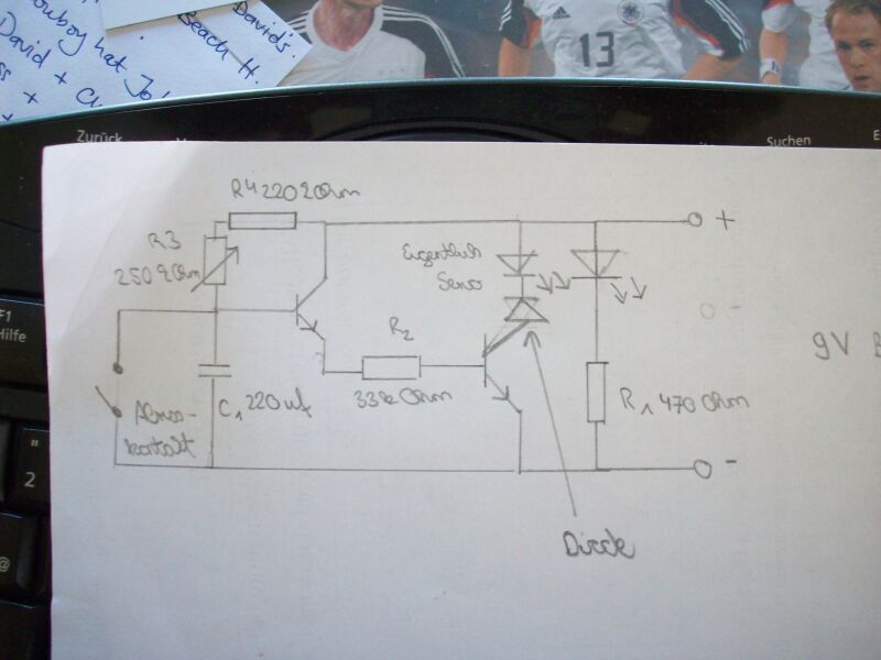

Hi
Ist die fehlende Diode richtig eingezeichnet ?
Mfg

David,
1. die Richtung der zusätzlichen Diode ist richtig, sie muss aber parallel und nicht in Reihe zum Servo eingebaut sein.
2. verwendest Du nur den Motor aus dem Servo?
MarkusJ
Wohnort: Kandel
Beiträge: 2148
Beitrag 6845906 [Alter Beitrag07. August 2008 um 21:23]
David,
wie Oliver schon schrieb - die Diode muss parallel zum Motor angeschlossen sein.
@Oliver: Bei dieser Schaltung wird der Servo "entkernt", es wird nur der Motor verwendet.

Hi
Also nochmal um sicher zu gehen ist es so richtig:
Mfg
