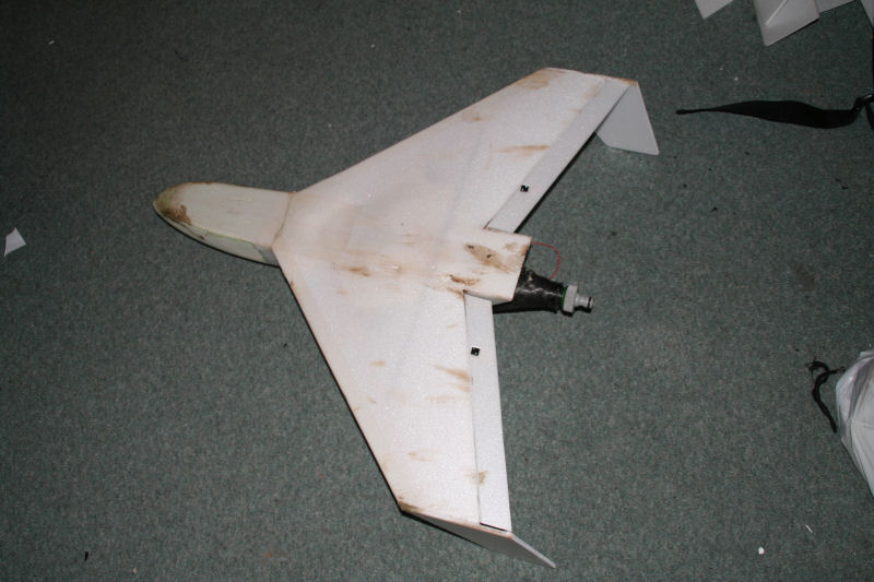

Zurück zum Gleiter Nr. 3: er fliegt! boah, da fällt mir der Himalaya vom Herz.
Wenn der nicht geflogen wäre, hätte ich fast nicht mehr weiter gewusst.
Hier Bilder von der Unterseite. Man sieht die Landespuren.
Uff, was doch so ein Schwerpunkt ausmacht. Er fliegt absolut stabil nach oben. Kein Thema.
Vielleicht ist sogar der Schwerpunkt ein Tacken zu weit vorne. Naja aber dafür beuge ich solchen
"Luftzerlegern" wie beim Gleiter Nr.2 vor.
Durch die etwas größere Flächenbelastung ist Nr. 3 etwas schneller. Die Flughöhe ist etwa genau
so hoch wie beim ersten Gleiter. Beim Landen kann man wieder schön die Nase hochziehen und Fahrt
rausnehmen.
Den Startdruck hab ich jetzt bei 14 bar.
Jetzt werden die Landespuren noch unter einer Schicht Hitzekacheln versteckt big grin
und die Ruder werden noch ein wenig vergrößert
Geändert von robby2001 am 18. Februar 2008 um 18:45

Hallo Robby,
Dein Gleiter sieht mal wieder spitze aus!
Bei der Rudervergrösserung würde ich aber vorsichtig sein. Falls die Ruder zu gross ausfallen, könnte die Ruderflächenbelastung zu hoch werden und dies zu so einem Crash wie bei Nr.2 führen. Das wäre wirklich schade!
