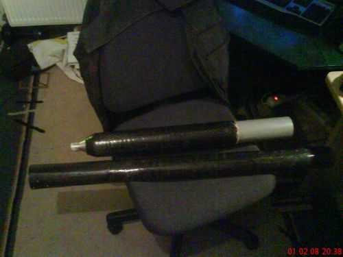

Der Guss ist leider ein Fehlschlag geworden. Zum einen haben sich nicht alle Lagen mit Harz voll gesogen, so dass der Tank nicht den Belastungen gewachsen wäre. Dies liegt an dem zu geringen Unterdruck, an diesem Problem werden wir am meisten arbeiten müssen.
Und ein anderes Problem war ganz einfach, der Carbontank ließ sich nicht von dem PVC Rohr trennen. Trotz Trennfolie und eigentlich gar nicht nötigen Strumpf.
Aber wir haben vor, einen kleinen Tank zu fertigen (30cm) und diesen dann auf seine Druckfestigkeit zu testen. Wir erhalten dann Erfahrungswerte und wenn er dabei drauf gehen sollte, war es nicht viel Material was verloren ging.

ein neuer,kleiner Tank ist entstanden. Noch ist das PVC im Carbontank, wie wir es rausbekommen, wissen wir noch nicht genau. Ich werde es, wenn das Carbon richtig trocken ist, erhitzen und es dann versuchen, rauszuziehen.
Dieser Tank wird den Drucktest durchmachen, wir testen bis zum bitteren Ende. Vielleicht wird das Carbon ja auch die 40bar halten, wir haben da leider keine Erfahrungswerte...
Der eigentlich Raketentank wird jetzt doch etwas länger, geplant sind 1,5m.
Der geschnittene Tank ist übrigens 1m.

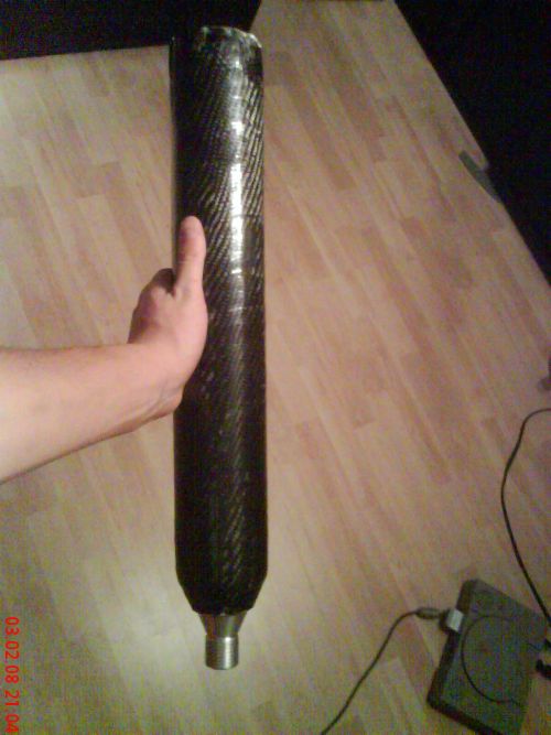

Das Rohr konnte doch einfach entfernt werden. Eine Stange durch das PVC Rohr geschoben, die Füße drauf und kräftig gezogen, schon machte es Flupwink.

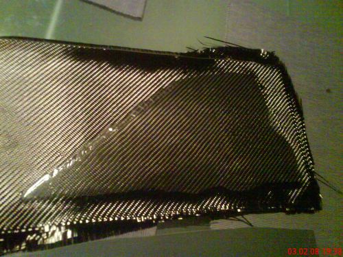

Hier weiter Fortschritte, mein erster Versuch, Balsholz mit Carbon zu verstärken. Recht gelungen, bin zufrieden, aber Übung macht den Meisterwink
Und hier ist der erste Probetank,er wird bis Maximalbelastung gebracht, allerdings fehlt ob noch der Deckel:

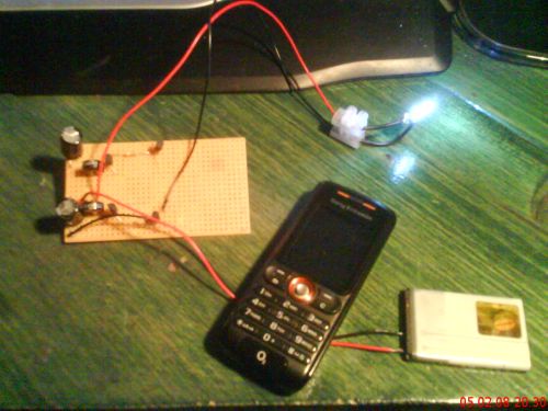

Hier ist die elektronische Fallschirmauslösung. Es sind zwei System nebeneinander und unabhängig von einander auf der Platine. Diese wird noch etwas kleiner geschnitte ( sollte man zwar vor dem löten machen...).
Es werden hinterher zwei Fallschirmkammern mit zwei Servos verbaut sein.
Die zwei Servos werden mit einem Stecker an die Elektronk gesteckt, sodass man die Elektronik rausziehen kann ( für einen späteren Einbau eines Höhenmessers).
