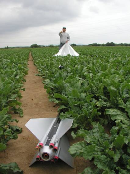

...Bergung...
SOL-2
Senior Pyronaut
Wohnort: Köln
Beiträge: 2941
Beitrag 31887 [Alter Beitrag07. Juli 2003 um 09:10]
...keine Kratzer, keine Delle...
Die Rakete ist in einem Zustand wie vor dem Erstflug!
Man war ich nervös...und anschließend entspannt!
Hier: Alle Teile der Rakete wurden sauber abgelegt....
Ist ja mal wieder typisch:
Wo liegen die zerbrechlichsten Teile? Auf dem härtesten Untergrund weit und breit... angry
Herzlich Glückwunsch!
Gruß Dirk

Beitrag 31895 [Alter Beitrag07. Juli 2003 um 09:52]
Jup, stimmt!
Der Boden war knüppelhart, jedoch fing dies der Heckkonus auf. Die Sinkgeschwindigkeit lag bei 3,6 m/s... also recht langsam!
Danke für die Glückwünsche!
Henni
