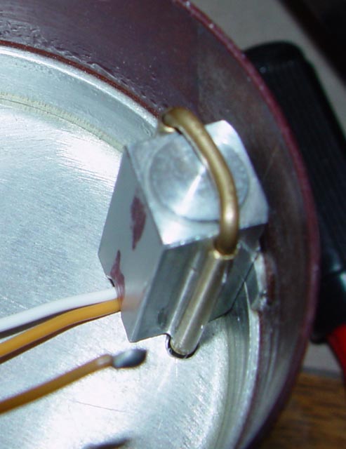

Im Raum zwischen Spitze und Fallschirmkammer ist Platz für die Elektronik und dem pyrotechnischen Klappenmechanismus.
Hallo Ernst, ich grüße dich ruhe
hi Rolli,
wie bringst du den SNO/zünder in dem teil unter??
der mechanismus zum öffnen der klappe gefällt mir... *ansbauengeh*fg
mfg roman
Beitrag 53130 [Alter Beitrag24. Juli 2004 um 16:00]
der Zünder wird von der Kolbenseite her eingeführt in den Zylinder. Du mußt den aber ohne Schutzkappe da rein stecken und die enden zu einer Stufe knicken, sonst kann es passieren, das der Zünder über das Gehäuse kurzgeschlossen ist.
Das tolle an diesem Mechanismus ist die Art und Weise der Herstellung. Man kann diesen mit einer ganz normalen Bohrmaschine herstellen.
Verein: AGM, RMV, RAMOG
Beiträge: 2065
Beitrag 53131 [Alter Beitrag24. Juli 2004 um 16:33]
hi neil,
wie der zünder eingeführt wird is mir schon klar, aber wie wird das dann da untne wo die zünderkabel rauskommen abgedichtet??
ich hatte mir wie folgt vorgestellt:
durch die schrauben wird der eine spant auf den anderen gedrückt und dadurch die SNO-Kabel eingeklemmt...
Beitrag 53133 [Alter Beitrag24. Juli 2004 um 16:49]
So sieht das Original bei Ernst aus:
Beitrag 53134 [Alter Beitrag24. Juli 2004 um 17:22]
es muss im Prinzip nicht richtig dicht sein. Wenn du da zwei BOhrungen machst, wo so gerade die Kabel durch passen ist das okay.
Beiträge: 2065
Beitrag 53135 [Alter Beitrag24. Juli 2004 um 17:31]
und wie mach ich das ding am besten fest?? einharzen?
