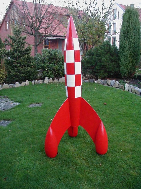

So, nu ersma Bilders!

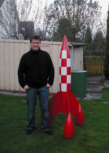

Das Teil ist 1,8 Meter groß. Als Konstruktionszeichnung hab ich einfach
die Zeichnung aus dem Comic "Tintin-Reiseziel Mond" kopiert, eingescannt
und auf eine Größe von 1,8 Meter vergrößert.
Dann wurden aus Styrodur Scheiben mit entsprechenden Durchmessern
gesägt. Für den Rumpf waren es 36 Scheiben. Alle Scheiben bekamen
in der Mitte ein Loch, wurden auf eine Gardinenstange aufgefädelt und
dabei verklebt. Auf einer selbstgebauten Drechselbank wurde alles in
Form gebracht. Im Prinzip ist´s die Methode, mit der Bastler schon seine
A4 hergestellt hat.
Danach wurde alles mit 6 Lagen Pappmachee und Tapetenkleister
bepinselt. Danach Spachteln und Schleifen das die Wände wackeln.
Dann halt lackieren und noch so schwarze Zierstreifen aufkleben.

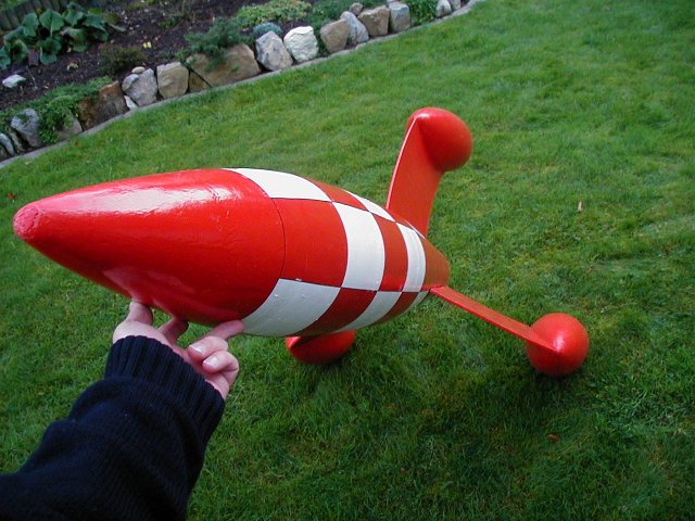

...von vorne.

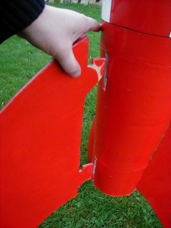

Hier sieht man, wie die Flossen befestigt werden. Sie werden
einfach in entsprechende Schlitze im Rumpf eingehakt. Wie ihr
seht, ist das nicht für aerodynamische Belastungen ausgelegt.

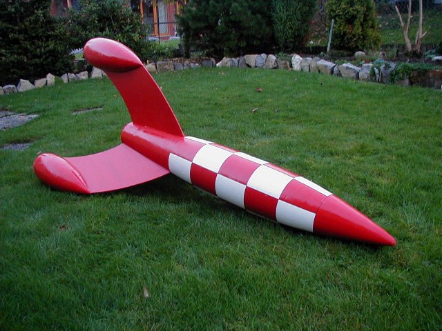

...mal auf die Seite gelegt.

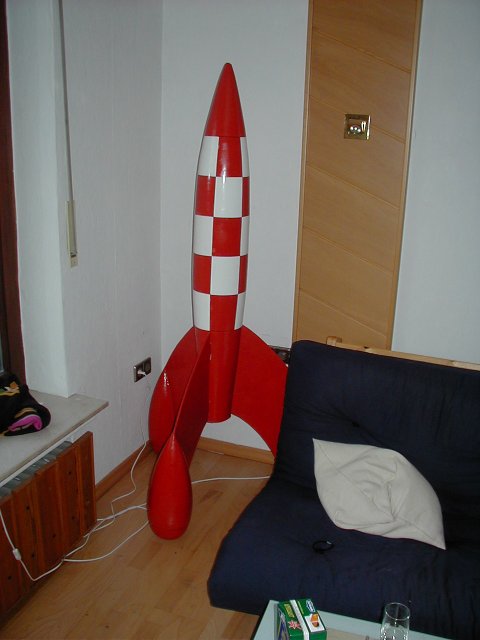

Beitrag 60728 [Alter Beitrag11. November 2004 um 18:48]
Warum die ganze Zeit diese Geheimniskrämerei?
Ganz einfach: Das war ein Geburtstagsgeschenk an meine
Freundin. Ich wusste nicht, ob sie auch im Forum mitliest,
daher hab ich wenig bis nix verraten.
Nun steht sie als Deko in unserem Wohnzimmer in der Ecke.
Werde noch Leuchter installieren, die das Ding irgendwie von
unten bestrahlen. Hatte noch überlegt, ob man noch dazu
den Startturm baut!?!? Mal sehen. Ist aber so schon ein
Blickfang.
