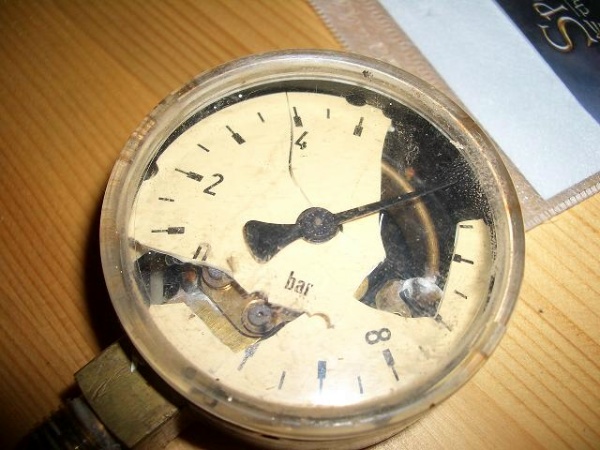

Also,eben raus Drucktank testen(hatte übrigens 6.6l)....
Hab alles mit Wasser voll und auf die alte Rampe drauf(blöder Fehler die neuen Anschlüsse zu nehmen...),dann pumpen und bei 10-11 bar dann der Knall(jetzt respektiert mein Vaddi endlich die Kraft die davon ausgeht....).
Dann noch ein kleiner KLONGGGGG weil da ein Rohrstück gegen den gut 20m entfernten Gartenzaun geflogen ist.......
Ich renn erstmal zur Rampe und schau mir das Bild des grauens an,alles halt kaputt.
Der Drucktank ist gerissen(hat sich komischer weise in 3 Stücke zerlegt,eine Muffe,ein Endstück und der rest....) die Rampe hat sich von der kupplung verabschiedet,derAnschluss ist vom Deckel gerissen,das Ventil inner MItte durch und alles andere is auch im ars**** hab sogar das Ziffernblatt vom manometer geschrottet(siehe Bild unten)
Also meiner Meinung nach geht das bei 1.5l Flaschen nicht mehr weil die ne zu große Angriffsfläche bieten,oder ich sollte auch Honigkleber haben...
ein zu tiefst trauernder Rocketcrying
