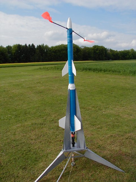

Beitrag 76342 [Alter Beitrag22. Mai 2005 um 18:33]
Moin!
So, hat etwas länger gedauert, aber jetzt gibt´s Bilder und Videos!
Hier erst mal das Teil in der Gesamtansicht. Die Rak ist bisher 9 mal
geflogen, jedesmal ohne größere Probleme.
Die Flüge sind absolut fetzig. Die zweite Stufe fliegt echt hoch und
zieht einen schönen Wasserstrahl hinter sich her.
Nun gut, hier die Rakete auf der Rampe.
