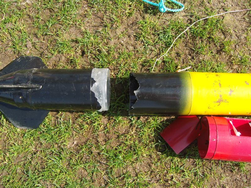

Immer wieder ärgerlich hier was zu schreiben aber sowas passiert ja immer mal wieder angry
Eigentlich wollte ich nur die Dichtigkeit der Verbinder von den 3 Tanks testen...
Die Rakete war also mit 15l Wasser komplett gefüllt und bei 10 bar. Tja, dann macht es plopp und der äußere Tank trennt sich sauber.
Meine Vermutung, Alterung des Klebers, denn die Rakete war vor etwa einem Jahr auf 11bar getestet. Die Muffe ist einfach rausgerutscht und somit sollte die Reparatur nicht sehr kompliziert werden.
Wenn ich Zeit, Geld und Lust habe werde ich wohl mit GFK verstärken.
Das einzig positive ist, dass das nicht auf der Rampe passiert ist, denn dann wäre sicher deutlich mehr kaputt gegangen.

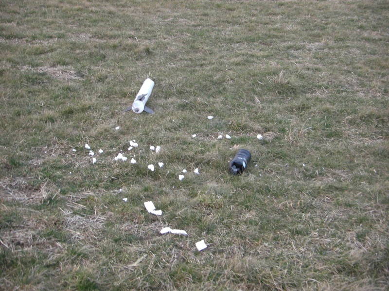

hier ein weiterer Absturz!!!
