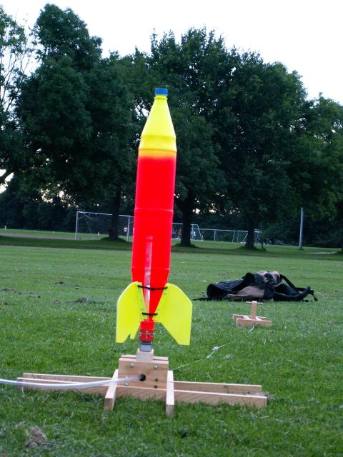

so, gestern abend war es soweit, meine ERSTE hatte ihren jungfernflug - und dann kurz danach ihren finalen - siehe weiter unten... hier die eckdaten 2,9 liter aus zwei spriteflaschen, max. 0,9 liter wasser, standard gardena düse, drucktest bis 8 bar bestanden (darüber sind mir immer die schläuche auseinander geflogen...) und einen schönen launchtable habe ich auch noch gebastelt, der wird allerdings am wochenende verschenkt. hier die startvorbereitungen: Folgende Datei wurde angehängt: |

sodann, startklar zum jungfernflug: (im hintergrund der hebel zum auslösen, per bowdenzug an den launchtable angeschlossen)

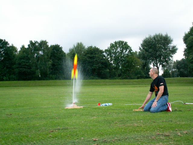

... 3, 2, 1, zero!
ein bilderbuchstart, wennauch vorsichtig, erstmal nur mit 4 bar und ca. 0.6 liter wasser: Folgende Datei wurde angehängt: |

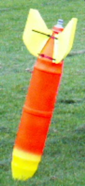

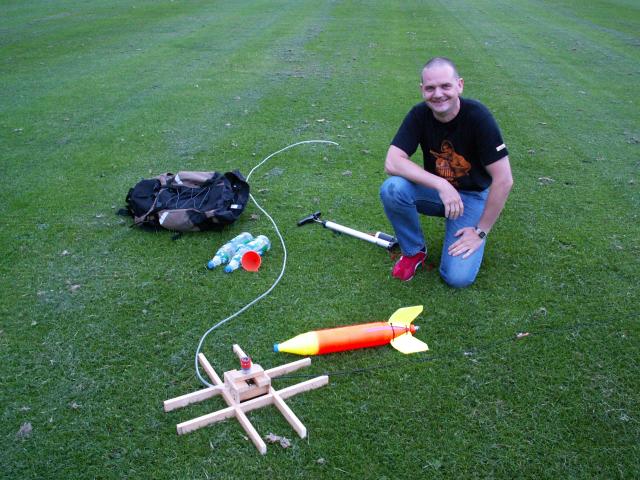

... und eine astreine punktlandung. wozu braucht man eigentlich bergungssysteme?
