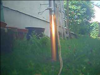

habe heute ein neues grain getestet, epoxy mit Mg- und Al-pulver(je 5%)
das video gibts bald in der microhybrid yahoo! group.
bild:

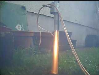

das gleiche grain nochmal getestet:
http://rapidshare.de/files/3463715/epoxymgalrefire.AVI.html
mfg roman
