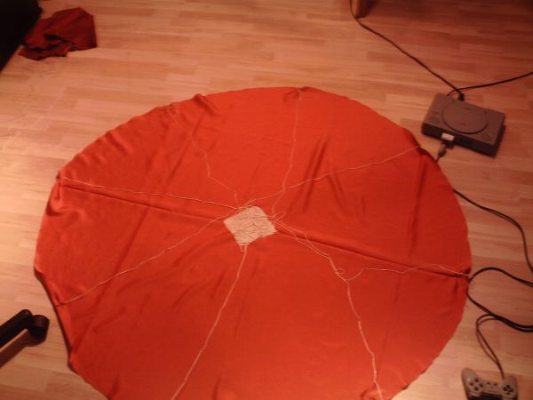

Habe heute mal meinen ersten Testfallschirm genäht und mich prompt mit der Größe verschätz. Zwar soll die Rakete 2-3kg wiegen und das sollte schön langsam runter kommen, aber er wiegt mir mit 200-300g doch etwas zuviel.
Durchmesser: ca.130cm
GewichT. 200-300g
Material: Stoff ( ist wasserempfindlich, aber sollte kein Problem geben, da kein Wasser in die Fallschirmkammer gelangen kann.)
Achja, das dunkelrote oben links ein 70cm Fallschirm.
Ich denke, ich werde noch einen 80 Schirm bauen und den dann mal probefliegen.

Was für einen Stoff hast Du denn für Deinen Fallschirm verwendet?
Ich baue meine Fallschirme aus dünner Seide und imprägnier sie anschliessend noch, damit sie bei Feuchtigkeit nicht zusammen kleben.
Gruss,
JKH
Beitrag 6741914 [Alter Beitrag05. März 2008 um 22:05]
Hat der Schirm wenn er flach liegt 1300mm oder als Rundkappe? Bei zwei bis drei Kg würde ich nicht unter einen Meter Durchmesser der Rundkappe gehen, also wenigstens 1200mm flach liegend! Ich habe für meine Little John, die in dem Gewichtsbereich liegt, einen 1,5 Meter Regenschirm zum Fallschirm genäht, hat etwas über einen Meter als Rundkappe. Die kommt mit einer akzeptablen Gechwindigkeit runter. Lieber den Fallschirm einmal nachrechnen, als dass später das Modell kaputt ist und/oder etwas anderes dabei zu Schaden kommt.
Mfg Fabian

Beitrag 6741915 [Alter Beitrag05. März 2008 um 22:21]
Genaue Stoffbezeichnung weiß nicht, auf jeden Fall fast wie Seide so dünn. DIe 200-300g waren doch ehr viel zu hoch geschätzt...Ich muss den jetzt doch mal genau wiegen, man verschätz sich sehr leicht dabei.
Er hat so wie er da liegt 1300mm, ist allerdings nicht aus Segmenten genäht, sondern als Kreis einfach ausgeschnitten.

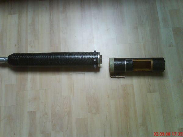

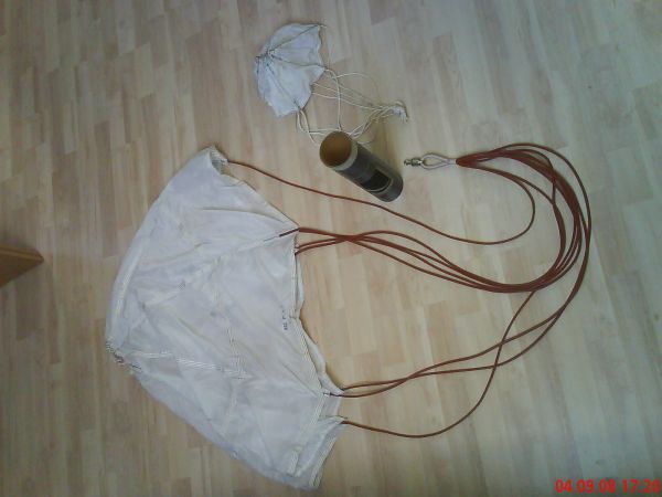

Weiter gehts:
Für 1 € ne Fallschirm bestellt, allerdings sind die Leinen recht groß und er passt wahrscheinlich nicht in das Rohr.

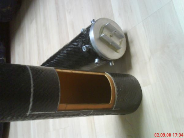

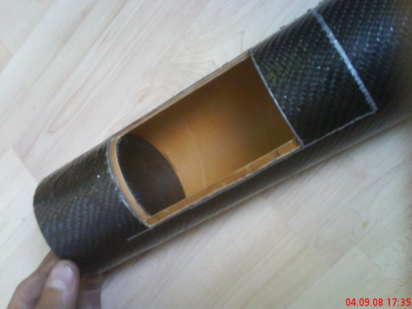

Die Bergung hatte ich mir wie folgt gedacht. Zuerst wird über mechanisch die Vorfallschirmkammer geöffnet. Ein Servo wird dazu die Kammer entriegeln. Der Fallschirm ist mit der Kammer verbunden samt Spitze. Er soll die ganze vordere Sektion abtrennen. Unter dieser ist nochmal ein 25cm langes Leerrohr, in dem der Mainchute sitzt. Der Mainchute ist in einem Packsack und dieser ist mit der oberen Sektion verbunden, sodass der Mainchute rausgezogen wird, wenn der Vorfallschirm zieht.
Ob der oben gezeigte Schirm verwendet wird,m ist fraglich. Aber unter einem Meter Durchmesser sollte ich nicht gehen, wiegt doch der Tank schon um die 1,2-1,5kg. Dieses Gewicht soll der Main dann tragen und die oberer Sektion kommt mit dem Vorfallschirm runter.
Der Boden der Fallschirmkammer wurde mit Glasfaser eingeklebt(von unten) und ist aus Balsaholz mit einer Lage Carbon.
mfg
