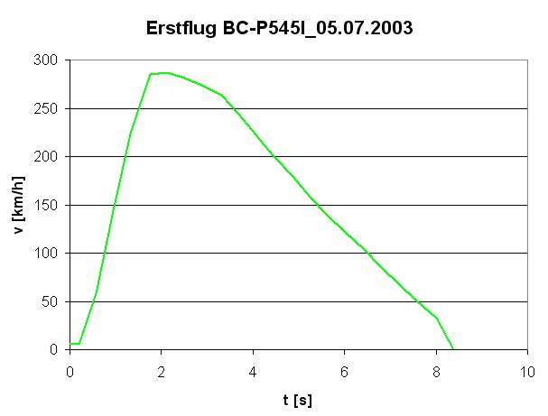

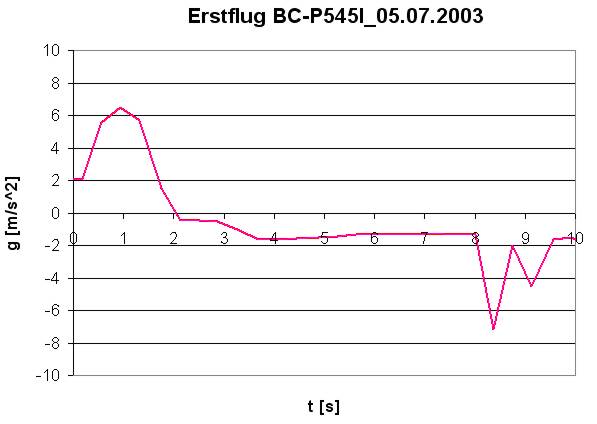

Hier kommen die Daten des Erstfluges:
1. Beschleunigung:
SOL-2

Beitrag 31981 , Geschwindigkeit [Alter Beitrag08. Juli 2003 um 11:15]
2. Fluggeschwindigkeit:
SOL-2

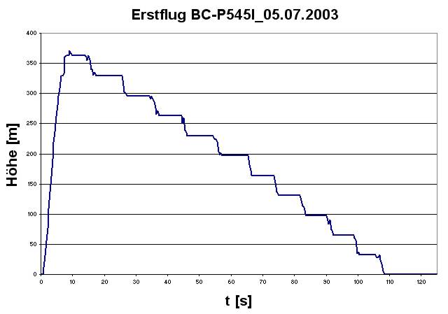

Beitrag 31982 [Alter Beitrag08. Juli 2003 um 11:16]
... und zuletzt, die Flughöhe nach Barometrie...
Tschööööö,
PS.: Main fired at 8,3 s!
