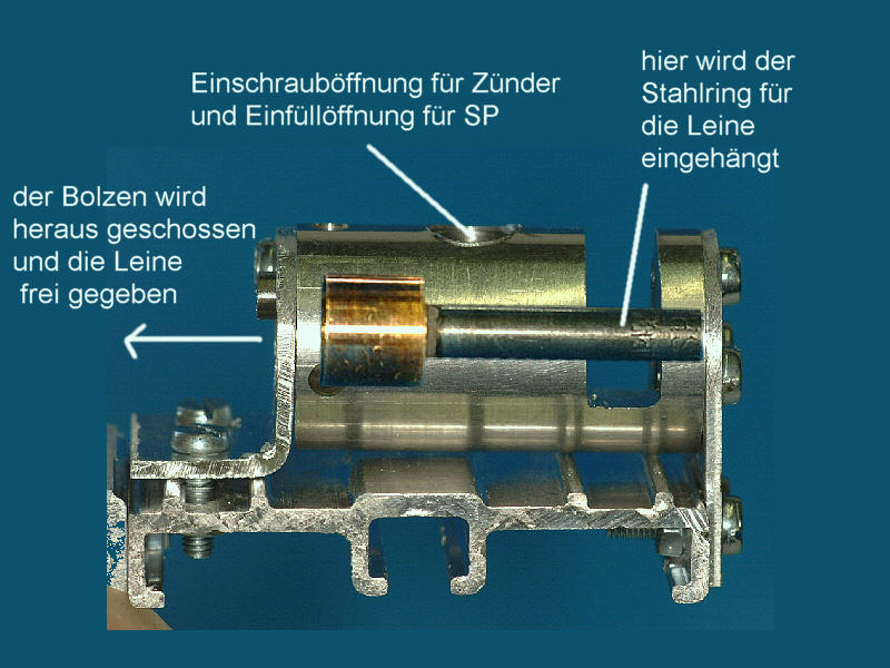

So sieht der erste Prototyp der pyrotechnischen Entriegelung aus. Nun werde ich in Versuchsreihen feststellen, mit wieviel Kilogramm ich die Achse bei welcher SP Menge belasten kann, dass sie noch zuverlässig auslöst.
Beitrag 10613 [Alter Beitrag03. März 2002 um 16:37]
heute hab ich mit 20 kg Belastung getestet. Hat astrein geklappt, allerdings knallt es da schon ganz ordentlich. Die erforderliche Menge an SP betrug nur 0,1 g
