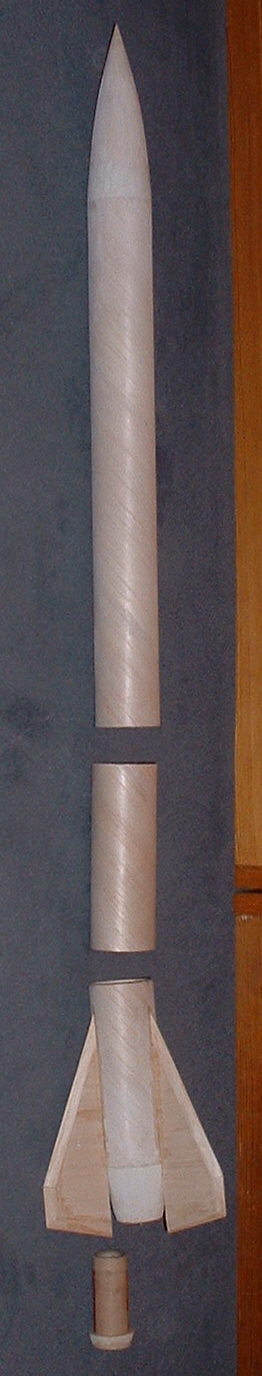

Hi, hier sieht man schon eine etwas größere Ähnlickeit mit einer Rakete. Gruß Neil Folgende Datei wurde angehängt:
