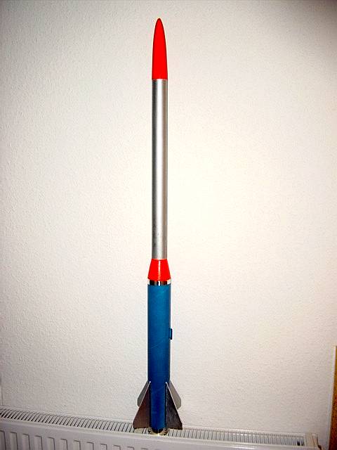

Hi Leute,
jetzt ist es auch bei mir vollbracht. Die "Spirit-of-Senden" ist startklar. Hier die Maße :
Länge: 1000 mm
Ø: 60/40 mm
Gewicht: 190 g
Motor: 1 x H5K; 1xB4-4
Ausstoß: B4-4 und Kühlung
Fallschirm: Spinnackernylon Ø 500 mm
Flughöhe: ca. 250 m
Die Spitze und die Reduzierung sind aus Styrodur selbergemacht.
Jetzt kann' s losgehen

Jetzt habe ich das Foto vergessen ! Hier kommts

WOW! bounce

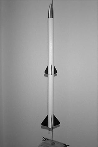

Soooo, dann muß ich eben auch.... ;-)
Nachfolgend meine H5K-Zert©
Leergewicht: 175 gr.
Länge: 910 mm
Durchmesser: 40 mm
Motor: H5K + 18mm (B oder C)
Kühlung: Edelstahlwolle
Fallschirm: Rippstopp-Nylon, 55 cm
Flughöhe: 300 - 350 m, je nach Konfiguration
Vmax: 240 km/h - mit dem Auto müsste ich sie noch
überholen können... @Oliver ;-)
