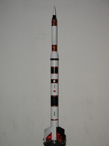

Beitrag 11753 [Alter Beitrag26. März 2002 um 12:28]
Danke ERWIN,
so, das ist mein BRUMMERCHEN, zu dem mich
Bertrams Großrakete in seiner Homepage inspirierte.
245 leer, 288 gr Startgewicht, 111cm lang, 65mm Durchm.
1 * D7-3 ergibt ca. 100 Meter Flughöhe und ein imposantes Start-und Flugbild !
DP 1020 mm hinter Nasenkonus
SP 822 mm hinter Nasenkonus
3,08 Kaliber - Max. Geschw. 36,07 m/s
Max.Beschl. 67,84 m/s²
Fliegt kerzengerade und fällt mir fast vor die Füße.
Bertram hat Recht wenn er erzählt, dass er früher bei starkem Wind habe so starten können, dass...
Ich richte den Startstab auch immer so gegen den Wind aus - mit etwas Fingerspitzengefühl - dass mir meine Selbstbauten in allernächstem Umkreis um die Ohren fliegen ;-).
