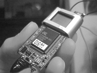

Ich habe eben noch mal das mit dem Display überlegt, und, da noch keine Tips dazu kamen, die einfachste Lösung gewählt. Einfach von dem Gehäuse den Teil absägen, an dem die Platine festgeschraubt war, mit dem das Display an das PCB von hinten rangedrückt wurde. Ulrich Folgende Datei wurde angehängt: |

Frage zu meinem letzten Bild: kann man eigentlich das Batteriepack an diesen IC (oder was auch immer das grosse ist) kleben? Oder gibt das Probleme mit der Wärme? Es geht mir darum, ein kompaktes "Päckchen" zu haben, nicht lauter lose Teile.

Sind nicht viele Bauteile, aber ne kleine Extraplatine wäre es schon. Den Schaltplan würde ich veröffentlichen, dann kann man die Platine entweder ätzen (lassen) oder eine Lochrasterplatine nehmen (Layout könnt ich eventuell auch noch erstellen). Preis? Puh! Was wäre es dir denn Wert wenn ich das Ding programmiere (ist ja hauptsächlich der Programmieraufwand)? Ich denke da wird man sich einig. Können wir ja auch per mail (RMT-EB@gmx.de) auskarten.
Einziges Problem dabei: der PIC braucht 5V-Spannungsversorgung und die PenCam nur 3V (wenn ich nicht irre). Entweder getrennte Versorgungspannung oder die Spannungsversorgung für den PIC auslegen und für die PenCam eine 3V Regler einbauen. Zu deiner Frage wegen der Batterie Huckepack auf IC. Ich glaube nicht das dies Probleme macht. So groß dürfte der Stromfluß nicht sein, daß sich die Batterie merklich erwärmt. Viele Grüße Erwin |
