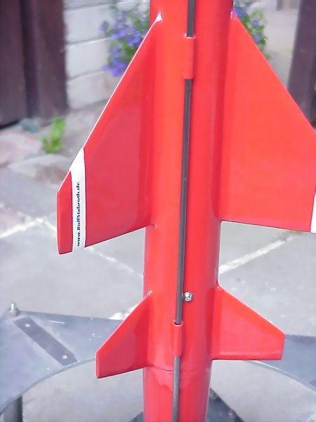

Hola Rollito,
war das eigentlich ein Baubericht in Echtzeit? Hut ab! Vom 22. bis 31. Mai in der Qualität.
Na warte, das wird mir ein Ansporn. Dazu ist so ein Forum ja auch da!
Ist der "Boattail" aus Spanten aufgebaut und danach gespachtelt worden? Womit? Gewicht?

Hi, danke für eure Blumen, ich denke doch dass die 800g Lebendgewicht mit einem G33 vortrefflich bedient werden. Da wird selbst Schumi staunen flash
@Oliver, die Schrift habe ich einfach mit Corel Draw erstellt, auf ein weißes Blatt Papier gedruckt, mit breitem Tesa-Film überzogen, ausgeschnitten, dann mit der Rückseite dick mit Ponal-Weißleim auf die Rakete geklebt, die rote Farbe rundherum gepinselt, und anschließend mit Klarlack überzogen.
Wichtig ist nur, dass der Ponalkleber die Ränder richtig versiegelt, dass dann anschließend kein Lack ins Papier eindringt.
Hier noch ein Bild von der Leitstabaufhängung.

Beitrag 14651 [Alter Beitrag05. Juni 2002 um 15:08]
Hallo rolli,
wieder ein Super Teil (Du mußt ja Zeit haben).
Nur ein kleiner Kritikpunkt warum 29mm Motor und dann ein 3mm
Startstab ?
Oder hab ich das falsch gesehen ?
Stefan
Fly High and Save
Beiträge: 3077
Beitrag 14656 [Alter Beitrag05. Juni 2002 um 16:31]
Der Leitstab ist 5mm und 1m lang. Ich habe damit auch schon etwas schwerere Modelle gestartet und hatte absolut noch keinen "Peitscheneffekt" o.ä.
Mein großer Startturm welchen ich für alle möglichen Durchmesser einstellen könnte, nehme ich nicht so gern, weil man da von der Rakete beim Start nicht so viel sieht.

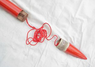

Beitrag 17981 [Alter Beitrag26. August 2002 um 22:17]
Hi, nachdem beim SMRT-2 der nunmehr "Talon 2" die Spitze mit Fallschirm und Kolben weggesegelt, der Rest aber heile geblieben ist, hat sie nun wieder eine neue Spitze und einen neuen Kolben.
Man soll eben gut abwägen, wieviel SP man beim AT für die Ausstoßladung nimmt. Bei der vollen Ladung, kann eben passieren, dass die Schockaufhängung reißt.
