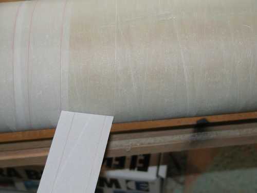

24 Stunden spaeter - das Abreissband wird - 'na was wohl - abgerissen (Kann mir eigentlich einer erklaeren warum es an der 'Abreisskante' blau leuchtet? Statische Elektrizitaet? St. Elmsfeuer?) Folgende Datei wurde angehängt:

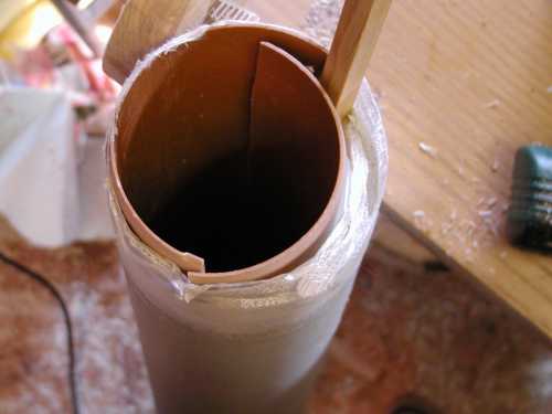

Runter von der Drechselbank, Stab raus, Scheiben raus. Die Tesafitzel die bei der Montage halfen von innen aufschneiden. Ein Halbrohr in das andere schieben. Dabei hilft mir ein Kieferstab, den ich vorn keilfoermig geschnitten habe. Dieser wird einfach unter eine Kanten der Halbschale gesteckt und durchgedrueckt. Folgende Datei wurde angehängt:

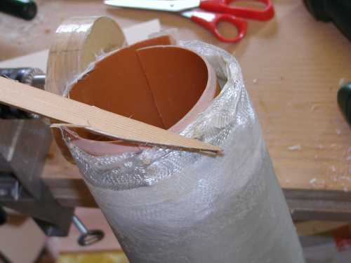

Hier die Spitze des Stabes. Folgende Datei wurde angehängt:

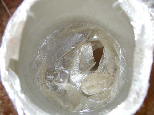

Der Tesa klebt jetzt noch innen am Rohr. Er kann wie ein Strumpf herausgezogen werden (einfach umstuelpen). Von Oben gesehen, der Anfang eingestuelpt. Folgende Datei wurde angehängt:

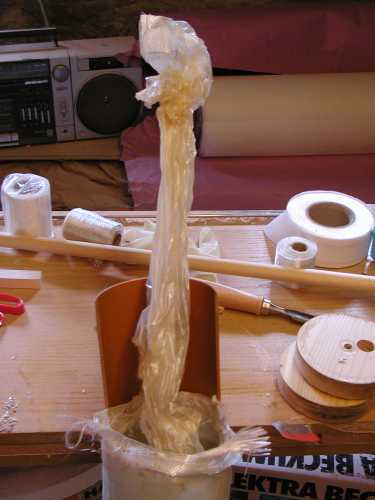

Das ganze umgedreht. Reingegriffen und rausgezogen. Folgende Datei wurde angehängt:

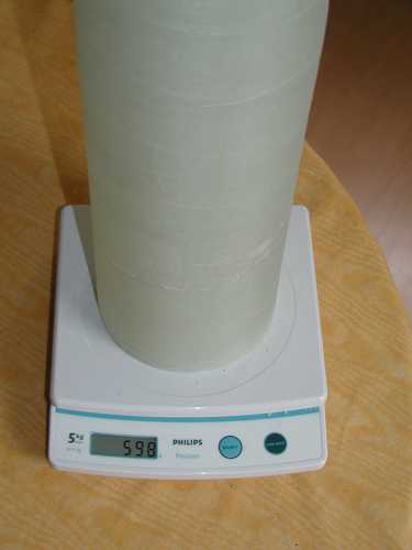

Nun die Enden absaegen. Fertig ist das 127mm, 85cm Rohr mit 1 mm Wandungsstaerke, nahezu unzerstoerbar: 600g. Getestet unter Aufsicht von Pro7 Galileo auf 92 Kg in Querrichtung  . Die Oberflaeche kann noch Nacharbeit vertragen, z.B. Harz + Microballons und schleifen, schleifen, schleifen. Noch was: Warmaushaerten bei 70Grad geht nicht, da verformt sich das HT-Rohr  . Gruss Johannes Folgende Datei wurde angehängt:

Das mit Balsa muss ich mal testen. Wobei es wichtig ist, dass nass in nass gearbeitet wird, damit das Balsa nicht nachher eine 'Sollbruchstelle' bildet. Muss mal einen Testaufbau mit 1 * 220er, Balsa 2 * 220er machen. Festigkeit: Das Rohr ist ein Panzer wo das einschlaegt bleibt nichts ganz. Stosskante: Ist fast nicht zu entdecken, es sei denn, man macht den Fehler und wickelt das Glasfaserband nicht eng genug. Dann ist beim Abreissband rumwickeln zu viel Glas das und das staucht sich dann in die Fugen zwischen den Haelften. Gruss Johannes
