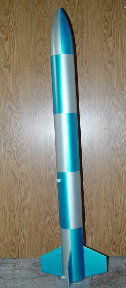

Die vogtländische Raketenschmiede präsentiert,
nach einigen Problemen mit Unverträglichkeiten von Grundierung und Lack, die mich fast verzweifeln ließen, hier die fertige Rakete:

Tres chique! C'est magnetique ... ähhh magnifique! big grin

Irgendwie erinnert mich die Lackierung an was..... ;-)

Hi Andreas,
das kenne ich! Da bin ich Meister in der Wahl der falschen Farbe.
Ich habe Stellen der Saturn V vier mal geschliffen, mit der falschen Grundierung und Farbe behandelt, und beim lackieren mit 2K-Lack ist alles wieder schön aufgeblüht angry
Na, ich kenne die Schmerzen... da bist du nicht allein!
Aber Lehrgeld zahlt da wohl jeder. Ich weiß jetzt jedenfalls, was für Farben und Lacke ich nie wieder kaufe.
Da können wir ja mal beim SMRT unser Leid teilen tinysmile
CU, Rolli
Beitrag 17497 [Alter Beitrag15. August 2002 um 19:29]
Hihi, Du hast irgendwie die richtige Ahnung, Eberhard big grin !
Hi, Bobito, Dein neues Foto zeigt, daß Du den Bergungssystemen scheinbar nicht traust und lieber Helm trägst?! fg fg fg
Hallo Rolli, da bin ich ja wenigstens nicht allein mit diesem Ärger. Habe diesmal eine andere Grundierung erwischt, als ich gewöhnlich nehme - der Erfolg lag auf der Hand! confused
Grüße Andreas

Klasse Teil! Die Lösung mit dem Einbau des Detamag muss ich mir mal genau anschauen am Samstag...tinysmile

Schickes Teil! Leider kann ich am Samstag nicht zum SMRT kommen. Da ich in kürze vor dem Problem stehe, meine V2 zu lackieren möchte ich Dich fragen wie man so genaue und schöne Übergänge oder besser Trennungen zwischen 2 Farben hinbekommt. Hast Du erst silber lackiert und dann einfach blau darüber?
Beitrag 17516 [Alter Beitrag16. August 2002 um 06:45]
Hallo Michael,
ja genau, erst Silber, dann die Flächen, die silbern bleiben sollen mit TESAkrepp sauber abkleben und blau drüber. Wenn das Blau angetrocknet ist wird das TESA vorsichtig abgezogen und zum Schluß nochmal alles mit Klarlack überlackiert.
Viel Spaß und hoffentlich keine Blasen!!!
