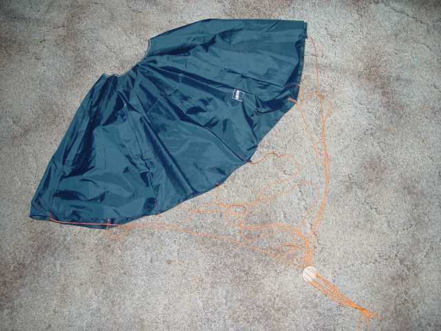

ich habe einen Super - Kappenfallschirm aus einem Regenschirmbezug angefertigt. Die Segmente mußte ich noch etwas abnähen, da der Regenschirm doch ein wenig flach ist. In der Mitte habe ich einen Kreis aufgezeichnet, dreimal eine Zickzacknaht drübergenäht und dann ausgeschnitten. Die Stoffkanten werden mit einem Gasfeuerzeug ein wenig angeschmolzen, damit nichts ausfranst. Nun noch die Leinen angenäht und ein Scheibchen Sperrholz mit 8 Löchern für die Leinen drangemacht und fertig ist der 1A - Kappenfallschirm. Durch das Loch in der Mitte kann die Luft entweichen und der Schirm taumelt nicht. Arbeitszeit ca. 1,5 Stunden. Andreas Folgende Datei wurde angehängt: |
