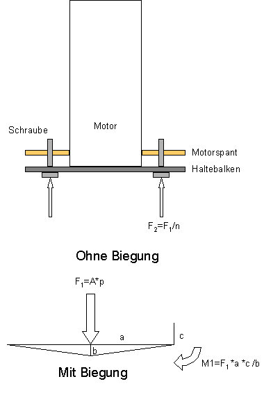

Beitrag 18273 [Alter Beitrag31. August 2002 um 18:51]
Bei deiner Lösung hast du nur keine Biegebeanspruchung wenn der Querbalken mit Loch in der Mitte (für die Düse), sich nicht durchbiegt. Sobald er sich biegt wirst du eine Biegebeanspruchung in den Schrauben bekommen.
Gehen wir von einem Motor mit 38mm Durchmesser aus, und den genannten 1,3bar, dann haben wir schon eine Kraft von 144,5N (F1).
Biegt sich der Balken um 1mm durch (a), dann ergibt das eine Zugbelastung von 4335N auf der Schraube quer zur Einbaurichtung (a) wenn die Schraube 30mm von dem Motormittelpunkt eingebaut wird. . Die Kräfte verhalten sich proportional der Strecke
Schaut die Schraube 10mm heraus (c), dann ergibt das ein Drehmoment von 43,35 N.
Daraus ergibt sich das man die Schraube so wenig wie möglich heraus schauen lassen darf. Auch muß man sehen ob die Schraube nicht nur die Zugbelastun ohne Biegung aushält, sondern auch die Scherbelastung bei Biegung.
Die Idee ist der Halterung ist simpel einfach. Man kann das ganze beleibig komplizieren indem man dafür evtl den Endkonus nimmt, doch es kommt immer auf das gleiche heraus.
Rainer
Registriert seit: Mär 2002
Beiträge: 2067
Beitrag 18274 [Alter Beitrag31. August 2002 um 19:11]
Wird wohl stimmen, Neil,
ich hatte ja auch nur so mal ein bisschen "brainstorming"
angeleiert ohne mir da über Physikformeln weiter Gedanken gemacht zu haben.
Für dicke Motoren ist Deine Version sicher die bessere,
für meinen Bedarf hatte ich allerdings mehr an Alles gedacht,
was in 24-25mm Motorhalterungen passt, und da ist - meine
ich - die angedachte "Klauenhalterung" wohl auf jeden Fall besser als jeder schmale sich aufbiegende Federstahlstreifen.
Mit 38´ern habe ich nur beim Schießen Erfahrung wink.
Bei Raketenmotoren sind das natürlich andere Dimensionen
als D oder E, da gebe ich Euch Recht.
Rainer
