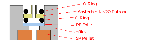

Beitrag 19698 , mirco hülse [Alter Beitrag27. September 2002 um 11:05]
Hi Oliver,
ich bin immer noch am überlegen wie das Teil zwischen der "Sahne"-Patrone und dem GRAIN funktioniert. Meiner Vorstellunge nach sollte das ungefähr so aussehen.... Was meinst du dazu?
MfG Kai Schneider

Beitrag 19699 , Re: mirco hülse [Alter Beitrag27. September 2002 um 11:44]
Original geschrieben von silvercraft
Hi Oliver,
koennte funktionieren.

Hi Silvercraft,
Ich denke eine art Trichter würde den Feuerstrahl direkt an die gewünschte stelle bringen, aber ich denke nicht das die austrtende Schubkraft es reichen würde um aus deiner Rakete einen Querschläger zu machen.
Aber ich würde es anders machen. Versuch doch eine Metalldose
gefüllt mit SP unterhalb der Rakete zu entzünden.
Hätte den gleichen Effekt wäre sicherer und günstiger.

Beitrag 19710 [Alter Beitrag27. September 2002 um 14:40]
Ich glaube nicht das das reicht. Vergiss nicht so eine Feuerdose entzündete den Treibstoff im Motor. Bei dem Hybriden soll der den ganzen Treibstoff(der alleine nicht brennt,oder nur bedingt) erhitzen und dann auch noch das Plastik schmelzen!
