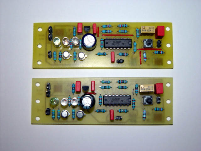

ich habe ein paar Platinen für die letzte Version des D-Mag geätzt - sehen gut aus! Ich baue gerade eine Schaltung auf und werde über die Funktion berichten.

Eben ist der D-Mag der neuesten Generation fertig geworden.
Er funktionierte sofort einwandfrei. bounce
R15 habe ich von 470k auf 100k geändert, wie schon beim letzten mal.
Für Interessenten hier nochmal der Link zu Bertrams Bauanleitung.
Foto: oben alte Ausführung mit den 4 Drahtbrücken
unten - neueste Version

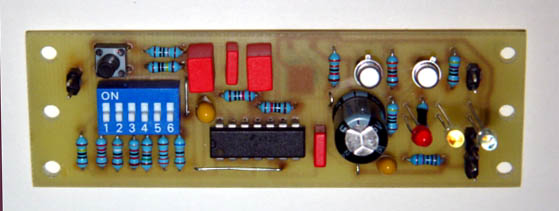

Nachden der D-Mag so toll funktioniert habe ich mich heute mal mit dem D-Tim beschäftigt. Etwas skeptisch, wegen Bertrams Hinweis auf Probleme beim Antriggern, habe ich das Teil zusammengelötet. Aber - er funktionierte auf Anhieb! Keine Probleme festgestellt.
Gruß Andreas smile

Wie hast Du den Timer getriggert?
Beitrag 26956 [Alter Beitrag09. März 2003 um 10:21]
Hi Oliver,
na zunächst mal mit dem dafür vorgsehenen Taster zum Testen. An die Kontaktstifte kannst Du z.B. einen Beschleunigungsschalter anschließen oder was auch immer.
