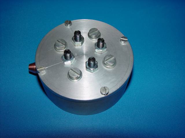

Beitrag 21657 [Alter Beitrag08. November 2002 um 18:35]
Hi Rocketeers,
gestern ist meine neue Zündbüchse fertig geworden. Ich habe sie aus Aluminium drehen lassen mit trichterförmigem Innenraum.
Im Deckel je 4 Gewindebohrungen für die Düsen auf 2 Teilkreisen.
Dazu ist noch ein 2. Deckel mit anderen Lochbildern für meine diversen Cluster bestellt. Die Düsen werden in die gewünschten Gewindebohrungen eingeschraubt, die nicht zu verwendenden werden mit Schrauben verschlossen.
Für die Düsen habe ich federnde Druckstücke GN 616 - M6 verwendet, deren Innenleben entfernt wurde.
Als Anzünder dient ein SN0.
Beiträge: 3075
Beitrag 21658 [Alter Beitrag08. November 2002 um 18:48]
Hallo Andreas,
lecker, lecker! Vom Feinsten deinen Zünddose! Sieht echt edel aus. So was müßte es als Raketenzubehör geben.
Ich bin gespannt, welche Erfahrungen du damit machst, betreffs SN0. Ich habe mich bei den SN0's immer gewundert, dass die Zünddose einfach nicht zünden wollte, weil nämlich das SP vom SN0 nur weggeblasen wurde und nicht zündete. Nachdem ich damals drei SN0's vergeblich verbraten hatte, nehme ich nur noch meine selbstgebastelten Drahtzünder.
