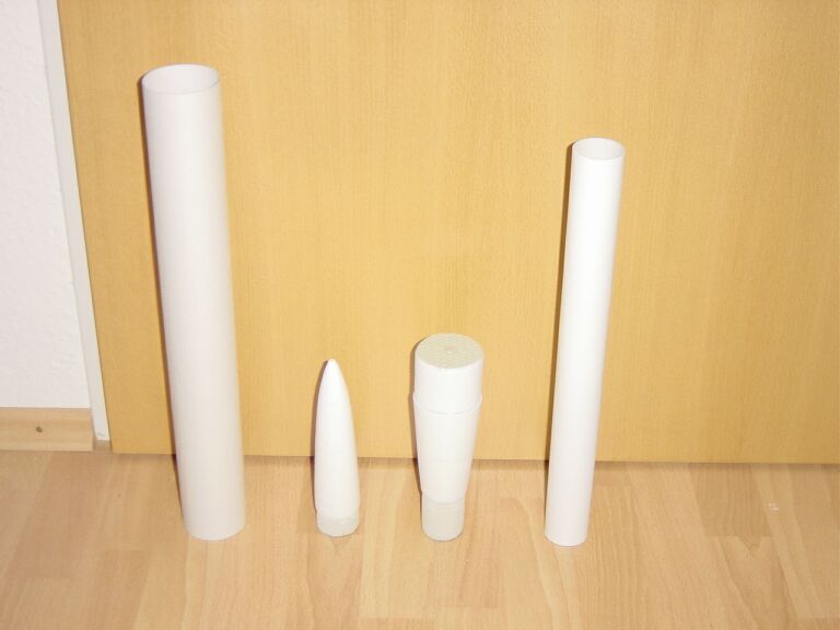

und hier noch ein Bild der Einzelteile :

Hallo Oliver
Vielen Dank für die weiteren Informationen. Ich hoffe mal, daß Dir dieses Exemplar lange erhalten bleibt, im Gegensatz zum Vorgänger. wavey

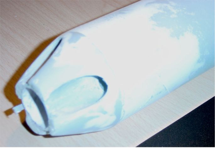

He Oliver,
mir gefällt am Besten, das Design deiner Motorhalterung. Verjüngung der selben, mit seitlich austretenden Held1000 sieht nicht nur gut aus, ist bestimmt auch vom CW-Wert optimal. Ich habe bisher bei einem Cluster immer alle parallel in einer zylindrischen Halterung gesetzt. Deine Lösung gefällt mir besser! Super.

Stimmt schon, die Motorhalterung sieht super aus, ein richtiges Schmuckstück. Vorallem bestimmt auch praktisch bei der Zündung.

jetzt ist die Motorhalterung gespachtelt, verschliffen und ins 60mm Körperrohr eingeklebt.

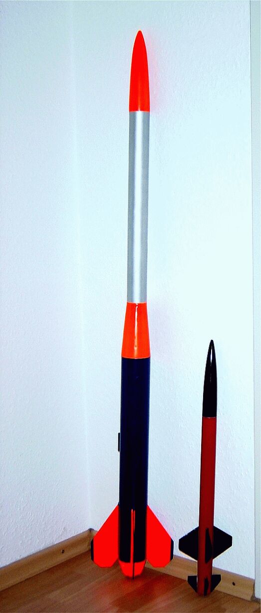

Hi Leute,
da ich ja schon angefangen habe ein paar Fotos zu schicken, sollte ich auch das fertige Modell zeigen. Hier ist es. Bis auf die beiden Körperrohre ist alles selbergemacht. Wenn morgen schönes Wetter ist wird dann die "Spirit-of-Senden" hoffentlich ihr erfolgreiches Revival erleben.
Zufäligerweise hat sich noch eine zweite kleine mit aufs Bild geschlichen. Sie ist auch für einen Held5000/C6-7 ausgelegt. Aufgrund der zu erwartenden Höhe habe ich ihr sicherheitshalber einen Streamer spendiert.
