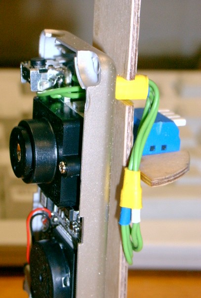

Hi Rainer !
Ich hab die Drucktaster durch die Dip-Schalter nur etwas nach aussen verlagert,damit ich die Schalter besser betätigen kann.
Ausserdem möchte die .avi,daß der Drucktaster zur Aufnahme ständig betätigt wird.
1. Dip -> Auslöser
2. Dip -> Wahlschalter
Ein Spiegel ist in Vorbereitung.
Gruss Fritz

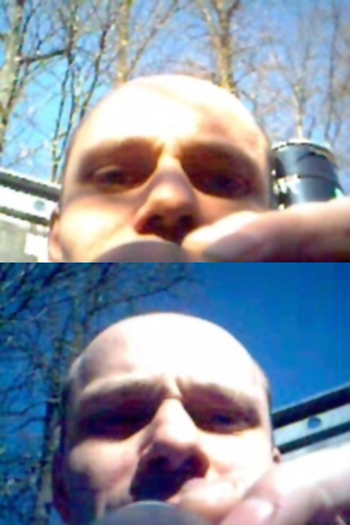

Hab vorhin die Halterung des Spiegel´s und die Befestigung am Modell fertiggestellt.
Hier sind die ersten Aufnahmen der Animation (320x200)
Bitte nicht erschrecken !!
Gruss Fritz

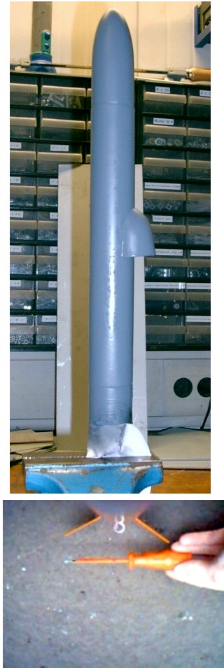

Hab das Vorderteil,in das die Cam geschoben wird,gerade grundieren lassen.
Hier das Teil und eine Aufnahme mit Unterteil (3xC6).
Der Spiegel ist aus dem Zahnarztbereich.(Achim,Bertram und die mitlesenden Zaharzthelferinnen unter uns werden ihn sicher kennen) lol...
Gruss Fritz

@ Fritz
in welchem Winkel zum Körperrohr - etwa -
hast Du den Spiegel montiert ?
Ich habe einen herrlichen Scannerkassen-Spiegel
der auf Einbau wartet, aber im Moment wird
das wegen Zeitmangel nichts.
Rainer
Fritz
Raketen-Saarländer
Fritz
Registriert seit: Okt 2002
Verein: Solaris RMB , RMV 82
Beiträge: 251
Beitrag 26399 [Alter Beitrag20. Februar 2003 um 13:15]
Hi Rainer !
Ich hatte den Spiegel so lange in der Position geändert,bis ich Ihn optimal fand,einen Winkel kann ich Dir nicht sagen.
Das Heck ist schön zu sehen !
Ich hatte den Spiegel immer mit etwas Knete befestigt und dann Ani´s gemacht,danach wieder eingestellt usw.... (ca.4Std)
Gruss Fritz

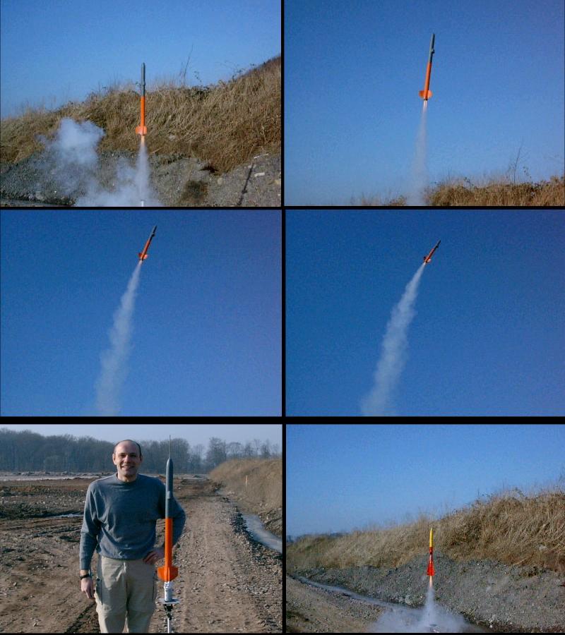

Heute Morgen 8:30 war es endlich soweit.
3 sehr schöne Start´s meiner Pencam auf 3xC6. (200m)
Leider waren die Verhältnisse für Digicam´s nicht sonderlich gut.
Etwas mehr Sonne wäre bestimmt nicht schlecht gewesen.
Die Animationen (12 Frames/sek) war für die 55€,die die Cam gekostet hat,erstaunlich gut wie ich finde.
Demnächst werde ich die Dienstgipfelhöhe der Cam mal mit dem stärkeren Antriebsteil (5xC6 + 2xH1k,d=60mm) erweitern (300-320m).
Gruss Fritz
