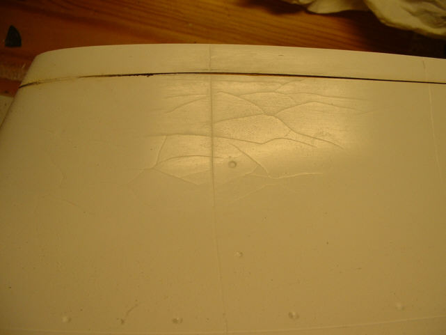

danke erstmal für die ganzen Tipps. Das mit dem Schwabellack verstehe ich, sosnt könnte er ja auch nicht die ganzen Nieten und Blechstöße darstellen. Ich habe mal ein Bild von den Rissen gemacht. Folgende Datei wurde angehängt: Die Erde ist eine Scheibe. Egal in welche Richtung sich die Menschheit bewegt, sie geht immer auf einen Abgrund zu. |

Das sieht irgendwie so aus, als ob der Lack ausgehärtet weniger Platz braucht.

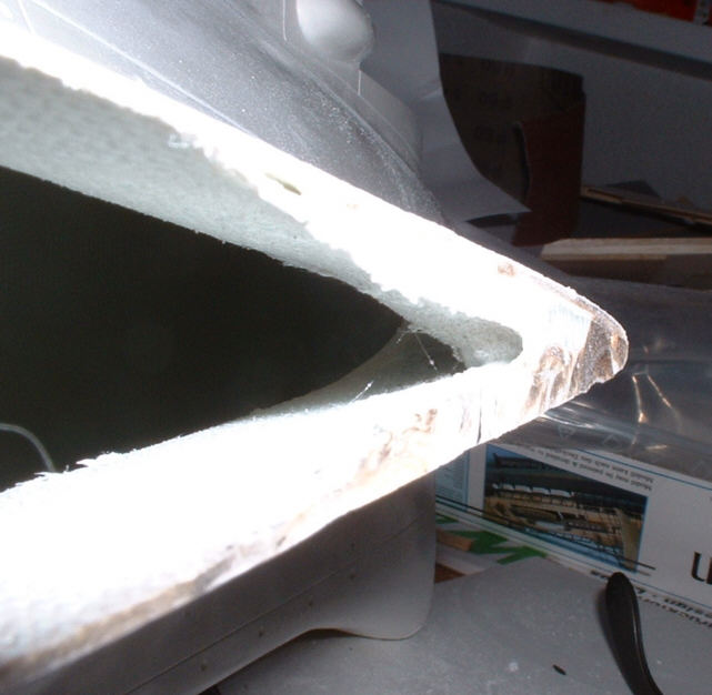

Anbei auch nochmal eine stelle in der Endfahne des Flächenansatzes. Links oben sieht man die normale Wandstärke mit ca. 1mm Dicke. Rechts dann das etwas massivere Teil mit 1cm. Alles gefüllt. Ich Frage mich auch langsam was da als Füllung genommen wurde, auf jeden Fall nichts was Trennscheiben mögen .Das ganze ist jetzt ab und muß nur noch so verschliefen werden das die Fläche da rein paßt. Ich bin gerade am überlegen, ob ich nicht eine MOtorhalterung mache, die es mir ermöglich einen zweiten Motor im Flug zu zünden. So ähnlich wie eine Pumpgun. Der erstem Motor wirft sich mit seiner Ausstoßladung raus und der zweite Motor nimmt seine Position ein. Gruß Neil Folgende Datei wurde angehängt: Die Erde ist eine Scheibe. Egal in welche Richtung sich die Menschheit bewegt, sie geht immer auf einen Abgrund zu. |

Die "schräge Musik" war in der Flügelwurzel nach schräg hinten eingebaut. Sie wurde durch einen Lichtsensor gezündet. Meines Wissens war es ein Raketenwerfer, ev. auch ein Mörser mit je drei oder vier Rohren auf jeder Seite, die einen Fächer schossen. Damit wollte man das Problem lösen, dass die Me-163 im traditionellen Anflug schlechte Karten hatte, weil sie zu schnell war: Wenn sie von schräg hinten oben einen Bomber angriff, näherte sie sich so schnell, dass der Pilot höchstens einen kurzen Feuerstoss abgeben konnte, dann war er am Ziel vorbei. Ausserdem erreichten sie dabei oft so hohe Geschwindigkeiten, dass die Schockwellen in der Nähe von Mach 1 das Flugzeug unsteuerbar machten. Folge: extrem schlechte Trefferquote. Einen zweiten Anflug gab es i.A. nicht, weil der Treibstoff nicht reichte (8 Minuten max.). Mit der "schrägen Musik" konnten die Piloten von schräg hinten oder sogar vorne unten anfliegen und gleich wieder verschwinden, da sie ja nach dem Verbrauch des Treibstoffes extrem verletzlich waren. Die normalen Maschinenkanonen wurden dafür ausgebaut, da sie unnötig wurden und da der Platz gebraucht wurde. @Neil: die "Risse" an der Oberfläche sehen für mich nach einem Benetzungsfehler aus. Wahrscheinlich war das Vorgelat schon zu weit geliert, als das Harz aufgestrichen wurde. Oder es wurde ein ungeeignetes Harz verwendet (ev. sogar Polyester). An sich ein klarer Herstellungsfehler. Gruss Andi Lebenserfahrung ist die Summe der Fehler, die zu machen sich kein anderer gefunden hat. (Jules Romains) |
