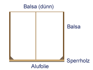

Hendrik's Aloxid-"Bemalung"?
Beitrag 23444 [Alter Beitrag19. Dezember 2002 um 16:41]
Ein Lage Alufolie auf den Innenseiten sollte ausreichen. Ansonsten Wasserglas. Das gilt für ein Körperrohr mit 60 mm Durchmesser. Für alles größere oder Cluster muss man sich was überlegen.
Offset-Druckplatten vielleicht?
Ich habe gestern mit dem ersten "Flossenkasten" angefangen. Als Versuchsträger für einen Materialmix um Gewicht zu sparen. (siehe Skizze)
Parallel dazu schaue ich grade nach Kastenprofilen aus Kunststoff im Baumarkt.

ich würde den Kasten nicht mit rein Balsa bauen. Da gibt es wieder die tükische Faserrichtung.
Deswegen dünnes Bespannpaier drauf oder eine Lage Glas.
für das spätere lackieren ist Papier sicherlich die beste Alternative.
Bei den Flossen würde ich peinlichst aufs Gewicht achten, da diese doch recht weit nach unten ragen.

Beitrag 23452 [Alter Beitrag19. Dezember 2002 um 19:42]
Ich habe mit Offset-Druckfolien 0,15 mm und 0,30 mm schon einiges probiert. Es ist wirklich unglaublich, wie stabil ein dünnes Flugzeugsperrholz wird, wenn man es in Sandwich-Bauweise mit damit beklebt - ohne großartigen Gewichtszuwachs! Die Oberfläche wird aalglatt und relativ unempfindlich gegenüber kurzer Hitzeeinwirkung.
