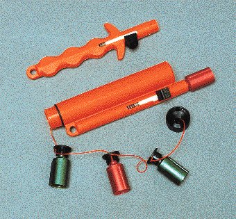

Nachdem ich ja Deinen Leinencutter schon näher kenne, habe ich mir auch Gedanken gemacht, wie man so ein Teil schnell, günstig und zuverlässig bauen kann:
Meine Idee: Einen Komet Signalgeber verwenden! Feder raus, SN0 mit Pyrowatte rein, Schlagbolzen durch Skalpell ersetzen - et voilá!
Kosten: EUR 15,90 + Skalpell + Bohrer für noch zu setzende Bohrung...

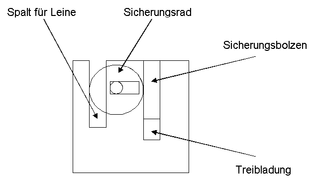

Beitrag 24505 [Alter Beitrag15. Januar 2003 um 23:03]
hier meine Idee zum Leinenlösen.
In dem Spalt wird eine schlaufe des Seils eingelegt. Das Rad wird dann in den Spalt geschoben und durch den Bolzen gesicher. Das Rad ist in einer Nut geführt.
Haben wir eine zugkraft auf dem Seil, wird das Rad gegen den Bolzen gedrückt. Dieser kann aber so nicht verschoben. Erst die Treibladung drückt ihn heraus, so das Platz für das Rad da ist um auszuweichen.
Ich habe das Rad genommen, weil ich denke so weinger Probleme durch Reibung zu haben, die durch Scherkräfte entstehen können.
Die Lösung vom Johannes hatte ich mal gebaut um einen Hickepackflieger auszulösen. die Reibung durch die querkraft war so groß, das ein normales Servo nicht den bolzen verschieben konnte.

Beitrag 24508 [Alter Beitrag15. Januar 2003 um 23:47]
Der Vorschlag von Neil gefällt mir sehr gut, allerdings müsste man noch eine Sicherungsleine für den Sicherungsbolzen anbrigen.
Der Vorteil: Das System müsste in jeder Einbaulage auslösen.
Bei Johannes Vorschlag besteht die Gefahr, dass der Bolzen am Anschlag "zurückfedert", und das Seil dann doch nicht freigibt, wenn durch einen dummen Zufall (Shit happens) kurzfristig mal kein Zug auf der Leine ist.
Grüsse
Eberhard

Beitrag 24509 [Alter Beitrag16. Januar 2003 um 00:07]
Mmh, dem Rad traue ich noch nicht ganz...
Ich würde eher eine Art Keil dareinsetzen, der zwar schwieriger von der Leine bewegt wird (die schräge Fläche vielleicht mehr zur senkrechten hin), aber oben noch Kontakt und selbst bei Ungenauigkeiten in der Horizontalen die Leine nicht rauslässt.

Beitrag 24510 [Alter Beitrag16. Januar 2003 um 00:14]
@Johannes : ich sehe ein Durchtrennen einer Hilfsleine nicht so kritisch wie Du. Sicherlich hast Du recht das Material zerstört wird. Meine Intention war aber auch mir eine Pyrotechnik zu bauen, die mit ganz einfachen Bordmitteln (Werkzeug) zu realisieren ist. Ausserdem kannst Du sicher sein, dass ich ein unbeabsichtiges Lösen der Klinge verhindere. Deshalb ist diese ja auch in der Röhre untergebracht wo sie ausser ihren Zweck zu erfüllen keinen weiteren "Schaden" anrichten kann.
@Neil : eine sehr interessante Lösung. Wenn Du nichts dagegen hast, würde ich diese Idee mal gerne weiterverfolgen. Eine kleine Korrektur muß ich aber anbringen. Die Achse auf der sich das Rad verschiebt muß auf die andere Seite. Was man sich noch überlegen muß wie man den Bolzen auffängt. Das war nämlich auch der Grund warum mir die derzeit angebotenen Lösungen nicht so gefallen. Die Beschleunigung der Kolben/Bolzen ist auch mit kleinen Mengen von Pyrowatte nicht unerheblich.
