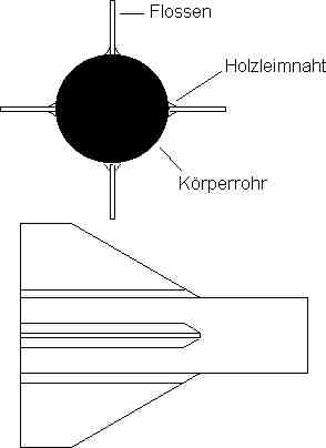

Hi !
![]() Bei kleinen Raketen, ziehe ich nach den festtrocknen der Flossen, parallel an den Seiten eine Naht mit Holzleim lang. So haben die Flossen eine bessere Stabilität. Hermann ![]() Folgende Datei wurde angehängt: Risiko ist die Bugwelle des Erfolgs. (Carl Amery) ![]() |

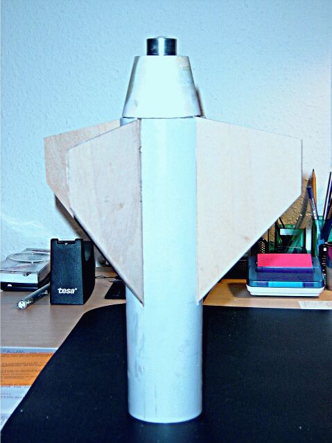

Beitrag 25079
![]() Zitat: Hi Hermann, so kann TTW aussehen. ciao Oliver Folgende Datei wurde angehängt: Die kürzesten Wörter, nämlich 'ja' und 'nein' erfordern das meiste Nachdenken. - Pythagoras - Modellbau-Factory |

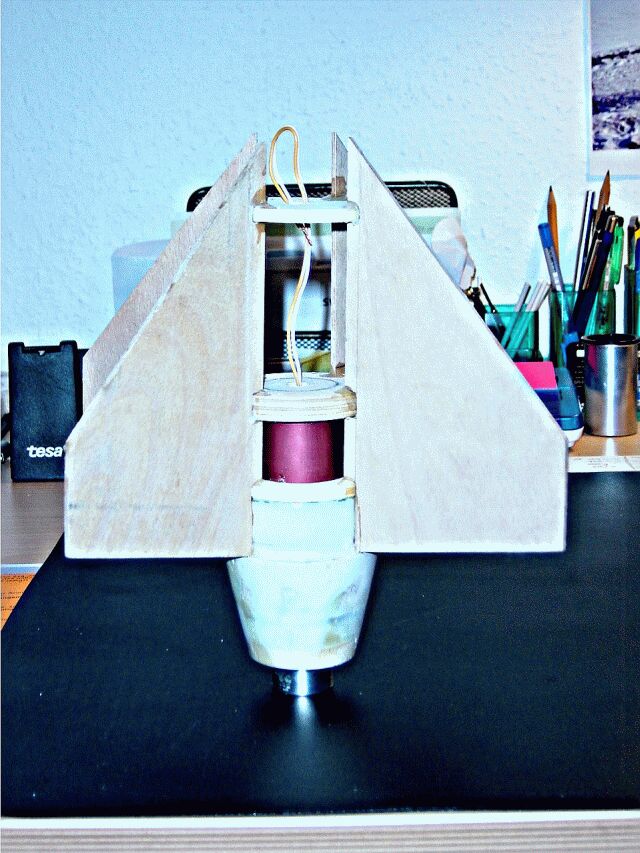

und die nummer zwei
