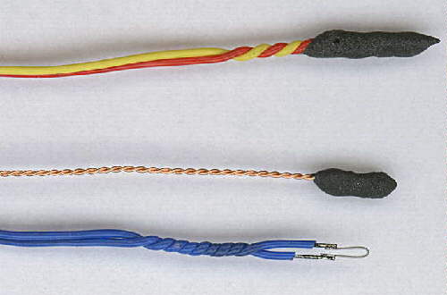

Ich habe das Startgerät aber für meine Titanzünder konzipiert, da sich Ats nicht mit SNOs zünden lassen. Hinzu kommt, dass bei AT-Clustern die Motoren möglichst schnell gezündet werden müssen und dazu sind die handesüblichen Zünder wie Copperhead nicht geeignet.
Mein bisheriges Startgerät aus 12 Hochstrom NiCd Zellen schaffte zuverlässig max. 5 Zünder. Wie man an dem Diagramm der Zünder sieht, beträgt der Spitzenstrom immerhin fast 50A, der Durschnittstrom 35 A.
Bei 20 Zündern macht das zwischen 700 und 1000 Ampere. Das hätte schon eine 80 Ah Batterie erfordert bei entsprechendem Gewicht.
Wie du richtig errechnet hast beträgt die Abgabeleistung ca. 1 Amperesekunde. Bei ca. 0,03 sec Lebensdauer des Zünders also ca. 30 A. Rein subjektiv ist die Effizienz der Elkos aber wesentlich höher.
Auch bei einer Ladespannung von nur 24 Volt funktionieren die Zünder einwandfrei. Das mag daran liegen, dass das Diagramm bei einer Betriebsspannung von 12V entstand.

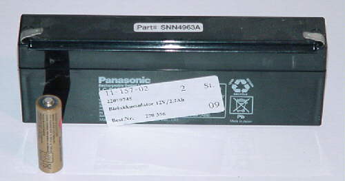

Es werden übrigens keine autobatterien sondern ziemlich kleine Akkus verwendet. Wie gesagt, würden auch 4 9V-Blocks genügen. Die Aufladezeit beträgt ca. 4 Minuten, der Spitzenstrom nur ca. 100 mA, die Akkus werden also nicht sonderlich belastet.
