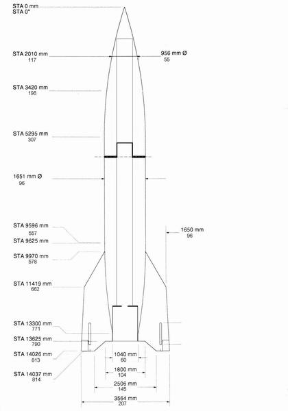

wie kriegst Du nun das Styrodur aus der Glasaussenhaut heraus ?
Guck mal auf das erste und zweite Bild. Innen liegt das Rohr in welchem der Motor etc. untergebracht wird. Das Styrodur bleibt drin. Ist eben ne dicke Wandung. Es wird zwar dadurch etwas schwerer, aber was solls...
Ich habe hinten für den Motor, bzw. BP-Clusterbündel ein dickeres Rohrstück genommen, an welchem ein dünneres angeflanscht ist. das dünne Rohr ist nur für die Recovery-Ladung, Kupplung und zur Fallschirmaufnahme gedacht.
Ich hänge mal die Konstruktionszeichnung an.
Cheers, Rolli
