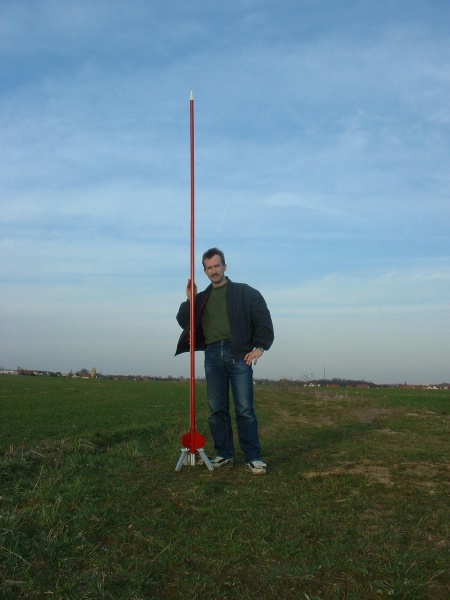

aus einer Idee wird Realität...tinysmile .
Hier ist Sie, meine Super-Roc bounce
Andi Wirth
Andi Wirth
Wohnort: Winterthur/CH
Verein: ARGOS, TRA, MGSU
Beiträge: 1262
Beitrag 27743 , Wow! [Alter Beitrag01. April 2003 um 22:35]
Mann, das nenne ich eine SuperRoc! Wie hast du gesagt: lang und unhandlich ... Aber schööön!
Bin sehr gespannt, was du über die Flugeigenschaften zu sagen hast!
Andi

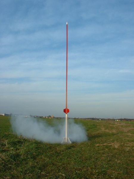

Hi Andi,
...hatte da irgend jemand behauptet "Besenstiele" können
nicht fliegen.... ruhe fg fg fg ???
Alles Quatsch, hier der Gegenbeweiß eek! tinysmile angel !
Gruss Andreas
Beitrag 27750 [Alter Beitrag02. April 2003 um 07:36]
Hm, das sieht aber eher aus, als ob sie am Pad festklemmt...big grin

Beitrag 27782 [Alter Beitrag02. April 2003 um 17:57]
@ pegi, da hast Du garnicht mal so Unrechteek! !das Pad wollte
die super-roc zuerst garnicht so recht "loslassen".....
Leider wäre das meiner Roc auch bald zum "Verhängnis"
geworden denn ich habe da wohl den alten "Anfängerfehler"
gemacht und bei einer Rakete dieser Länge nur 2 Stück
Railguides angebaut, dadurch verkanntet sie sich viel
zu schnell....angry
Zum Glück gab es aber trotz minimaler Flughöhe ( Dank
stabieler Materialien) keinerlei "Hardwareschaden"bounce !
Naja und mit H5k ist "Sie" leider auch völlig untermotorisiertfg !
Ich hoffe ja auf AT SU G35-4W beim NRT-1 sieht das noch
etwas besser aus........bounce !?

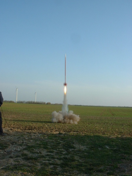

Beitrag 28231 [Alter Beitrag17. April 2003 um 23:06]
...zweiter Startversuch mit ein bischen mehr Schub...fg !
ich kann jetzt wirklich sagen die Superroc hat erstaunlicher
Weise in der Praxis sehr gute Flugeigenschaften, schnurgerader
Aufstieg und auch der Fallschirm (Durchmesser 750mm)wurde aus
dem Körperrohr (innen nur 28mm) problemlos ausgestoßen, damit
hatte ich ja meine größten Bedenken !
bounce
@ Johannes, in der etwas verkürtzten Version fliegt sie super
stabiel ( schwingt nicht), bei passender Gelegenheit dann
mal ein Versuch mit Maximallänge... roll eyes (sarcastic)
Gruss Andreas
