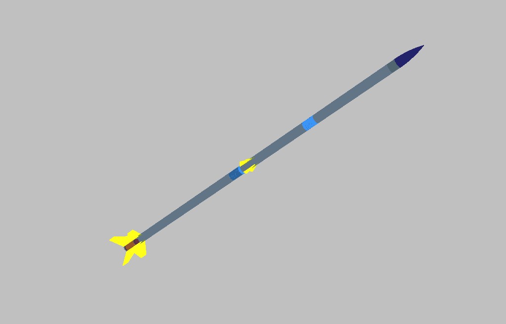

ich war am Wochenende beim Starten meiner VISION II auf einen D7-3 Motor. Aufstiegsphase perfekt, doch bei der Ausstoßladung, da gabs ein problem: Die Spitze löste sich zwar, blieb aber etwas im Rohr stecken. Die Rakete raste richtung Erde. Ich dachte, sie würde auf den Acker knallen, was aber gott sei dank nicht passierte, da sich die Spitze doch noch irgendwie vom Rumpf löste und der Fallschirm schließlich öffnete. Vor dem Start habe ich den "Sitz" der Spitze kontrolliert. Als ich die Rakete umdrehte, flog die Spitze ganz allein raus. Also dass sie zu fest im Körperrohr steckte bezweifle ich. Ebenso dass ich zu viel schutzwatte genommen habe und das Rohr verstopft hätte. Es war meiner Meinung nach die Ausstoßladung schuld. (Zu schwach). Beim zweiten Start gab es keine Probleme. Ich bin grad dabei einen größeren Fallschirm (aus Seide) zu bauen. Naja, es klappt halt nicht immer so, wie man es wünscht.
Hier noch ein 3D-Bild aus SpaceCad von meiner Vision II:
Normalerweise ist die Ausstoßladung der D7-3 Motoren eher sehr stark! Kann ich mir nicht vorstellen, daß sie zu schwach war.
P.S.: Bitte nicht so breite Bilder posten!

@Andreas: Ich weiß auch nicht was schuld war. Jetzt funktioniert die Ausstoßladung perfekt.(Wie du schon gesagt hast: Eher stark)
