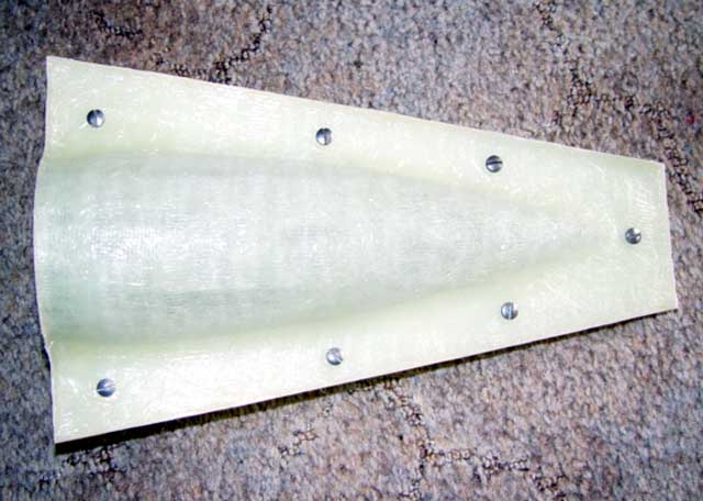

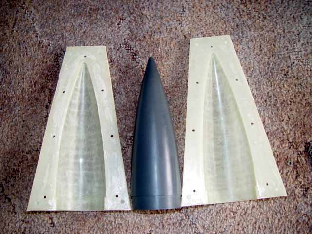

So, nun habe ich die 2. Seite laminiert und aushärten lassen. Danach wurden 7 Bohrungen in relativ gleichmäßigen Abständen am Umfang angebracht, mit denen die Form dann zusammengeschraubt wird.
Alles Balsaholz ringsum entfernen und die Formhälften vorsichtig auseinanderdrücken. Ein paar kleine Hartholzkeile helfen dabei.
Nun haben wir eine schöne Form mit superglatter Innenfläche.
Bild 9:
Beitrag 28244 [Alter Beitrag18. April 2003 um 10:53]
So sieht die fertige Form zusammengeschraubt aus.
Bild 10:
