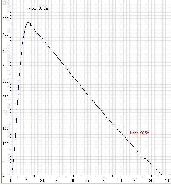

Dieses Wochenende haben wir Winfrieds SALT-3 als zeitgemäße Lösung des Problems erstmals unter Wettkampfbedingungen erprobt, und er hat sich nach allgemeiner Überzeugung bestens bewährt. Für alle, die keinen eigenen SALT-3 besitzen, hatte die Ramog als Veranstalter drei Leihgeräte angeschafft, die auch alle drei zum Einsatz kamen. An der Stelle darf der Hinweis nicht fehlen, daß der SALT-3 einerseits einen fabrikseitig kalibrierten, hochwertigen Sensor verwendet. Andererseits, wenn man -wie geschehen- drei Teile in die gleiche Unterdruckkammer sperrt und sie am Ende exakt dasselbe anzeigen, ist vielleicht die Formulierung "genau genug" zulässig. Ich fürchte ganz im Gegenteil, daß man die Messungen per Theo besser in Frieden ruhen lassen sollte, will man nicht auf Abgründe an Meßfehlern stoßen.
Und außerdem: kein optischer Peiler kümmert sich darum, wann mein Fallschirm aufgeht. Der SALT-3 schon. Dementsprechend gab es zwei Lager, die einen verwendeten noch herkömmliche Verzögerungen, die anderen ließen den Fallschirm vom SALT-3 auswerfen. Es ist kein Zufall, daß Udo und Uli, die den Sieg souverän unter sich ausmachten, beide die Auslösung per SALT-3 bevorzugten, das ist die Zukunft.
Apropos Sieger: das hier ist die Höhenkurve des Siegerfluges von Uli Nodes. Denn auch das gehört zu den Vorteilen der SALT-3 Lösung, daß man hinterher sämtliche Flüge in dieser Form gespeichert hat, zu Nachweiszwecken ebenso wie für die Analyse durch den einzelnen Sportler.
