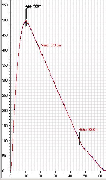

Am Wochenende hat sich in Roggden ein Test ergeben, der ganz gut hier reinpaßt. Winfried hat ja drei brandneuer Tiny SALTs mitgebracht, und weil die Teile nur noch 16 x 40 Millimeter groß sind, haben zwei von ihnen Freikarten bekommen für einmal mitfliegen in der Weissen Pyrrha.
Nach der Landung stellte sich die spannende Frage: wie groß sind die Abweichungen zwischen den beiden Höhenmessern? Nur der unbedarfte Laie findet es selbstverständlich, daß alles perfekt übereinstimmt. Im wirklichen Leben ist Meßtechnik garnicht trivial und alles ist eine Frage der Toleranzen. Also wäre es normal, daß die beiden aufgezeichneten Kurven ein klein wenig voneinander abweichen.
Mit unserer SALT-Software kann man beliebig viele Flugkurven übereinander zeichnen lassen. Genau das habe ich im folgenden Bild getan. Tiny1 und Tiny2 liegen übereinander, so daß man die Abweichungen auf den ersten Blck sehen kann: smile

Beitrag 31888 [Alter Beitrag07. Juli 2003 um 09:16]
interessant wäre auch sowas wie Systemcheckfunktionen zu vergleichen. Also nicht die Funktion an sich, sonder die Kontrolle der Funktion des Sensors. Wenn der Sensor sowas wichtiges wie Fallschirmauswurf machen soll, dann soll er bitte vor dem Start auch sagen ob er dazu in der Lage ist.
Wie sieht es da mit den Drei genannten Systemen aus?
Beitrag 31890 [Alter Beitrag07. Juli 2003 um 09:24]
@Peter:
ich finde die Aussage "bester Höhenmesser" auch etwas übertrieben. Besser wäre gewesen "Bester Höhenmesser der mir unter die Finger gekommen ist".
Sodann noch einige Fragen zu der SALT Messung da oben.
1.) Es war die Rede von drei SALT die da mitflogen. Es sind aber nur zwei Kurven zu sehen?
2.) Gibt es die Kurve auch in einem Excelleßbaren Format? Ich würde gerne mal ein paar Kalkulationen damit anstellen.
3.) Für alle die sich mit Höhenmessern auskennen, wie sieht die Fehlertolleranz in Bezug auf Einbaufehler aus? Sprich Druckausgleichlöcher oder bei den Beschleunigungssensoren Sensorschräglage?
Bei so einem System darf man nicht nur den Messfehler sondern auch den Bedienfehler sehen.
