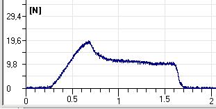

Hier ist das Prüfstandsdiagramm für den Sauer D-3:

Zur besseren Orientierung für die Pond-Behinderten unter uns: der Spitzenschub beträgt 2000p = 2kp= 19,6N. Der Gesamtimpuls beträgt 15,3 Ns
Davon abgesehen hat der Motor prompt gezündet und sehr sauber gebrannt. Neben einen Held 5000 gestellt und von oben betrachtet ist die Hülse bärenstark. Einem solchen Motor würde ich meine Modelle jederzeit anvertrauen- was heutzutage ja nicht ganz selbstverständlich ist.

Ich bin zwar nicht der Herbert, aber ich komm gleich auf diesen Punkt. Erst mal die Schubkurve mit Newton, damit sie auch der Josef verstehtbig grin
Zwei Punkte will ich noch erwähnen: erstens sieht man, wie schön regelmäßig die Kurve verläuft. Bei schlechter gepreßten Motoren kannst Du normalerweise die einzelnen Preßsegmente an der Schubkurve ablesen- hier nicht.
Zweitens halte ich das Verhältnis zwischen Peak und Dauerschub für gut gelungen. Wenn der Peak nämlich zu hoch wird, vergeudet der Dauerschub umso mehr Emergie.

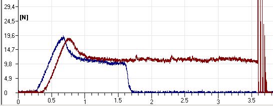

Nicht vergessen darf man auch, daß wir hier über mindestens zwei Motoren reden, den D mit ca. 18,5 Gramm Treibstoff, der also die T1 Grenze einhält, sowie einen E Motor, der mehr Treibstoff bekommt und so die 40Ns ausnutzt.
Wie eng verwandt die beiden sind, zeigt die folgende Überlagerungskurve:

In der Kurve oben hatte der D noch eine Verzögerungsladung von 4 Sekunden (auch sehr ordentlich gelaufen!) während der E-Motor oben blank war und daher irgendwann effektvoll durchbrannte. Und noch ein Punkt: der D ist "frisch gepreßt", der E war einige Jahre alt. Dennoch sieht man sofort, daß sie von der gleichen Form kommen.
