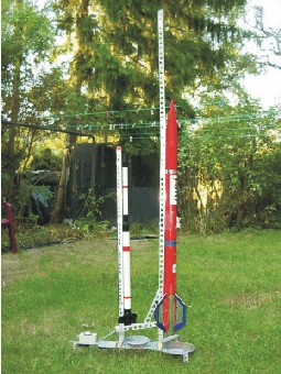

@ Pegi
tut mir leid,
ich bekomme es nicht noch größer hier herein.
Also nimm doch zur Not die Lupe.
BTW, irgendwie ist das Mist mit den Bildern
oder man muss ein spezielles Forums Abitur bestanden haben.
Was soll´s.
Die linke Rampe ist 100 cm, die rechte 180 cm hoch,
alles nachzulesen in "Startturm aus dem Baumarkt"
Rainer

Jaaa, so sieht man was - das Dragracepad smile
(Du müsstest noch einen U-förmigen Strahlabweiser anbringen - dann kann die eine Rakete die andere zünden cool )
Wegen Bildern: Ich finde, die beste Bildgröße hier für das Forum ist die VGA-Auflösung mit 640*480 Pixeln. Man sieht was, nötigt aber die Leute nicht zum scrollen. Falls Du keine Bildverarbeitung hast: Probiers mal bei www.irfanview.com
Das ist eigentlich ein Betrachter, aber mit rudimentären Bearbeitungsfunkionen, ua. Größe ändern. Und - es kost nix
(Das Runterladen von 0,8 und 4,6 MB sollte DSLler nicht erschüttern...wink )

Registriert seit: Mär 2002
Beiträge: 2067
Beitrag 35181 [Alter Beitrag05. September 2003 um 17:14]
@ Pegi
Irfanview habe ich auch benutzt zusammen mit Corel Draw.
Das Bild ist leider dennoch etwas unscharf.
Der rechte Turm ist bei Höhe 1oo cm geteil und Klappbar,
so dass man gemütlich große Raketen waagerecht preppen kann,
Turm wieder auf volle 180 cm hochschwenken, einrasten, Flügelmutter fest, und Start frei für die fetteren Teilchen.
Sehr praktisch und prima transportabel.
Vielleicht finde ich in Oli4 ja einen Vertriebspartner
für Europe. fg
Rainer

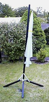

Hallo Christian
, ob 20 mm oder 30 mm Item bleibt Dir überlassen.
Ich habe mir eine Rail am 20 mm und aus 40 mm ITEM gebaut.
Wenn ich recht weiss, ist allerdings das 30er ITEM kompatibel zu den Blacksky-Railguides.
Da ich mir aber meistens ne Extrawurst brate und mich eigentlich nie an dem was der Ami-Markt hergibt orientiere, habe ich das 20 mm Item gewählt. Das war für mich greifbar und ich habe mir meine eigenen Guides hergestellt.
Das Foto zeigt eine Selbstbau Rail auf der Basis von 40 mm Profil, mit angeflanschtem 20 er Profil.
Davon starte ich bis 2 kg Schwere Raketen ohne Probleme.
Die etwas größeren und impulsstärkeren Raketen werde ich vom 40 mm Profil starten.
(Ich schleppe meine Rampe immer mit wink )

@Tom:
Sind die Stativfüße ebenfalls aus ITEM-Profilen? Falls ja: Wie sieht der Verbinder zwischen Füßen und Rail aus?
