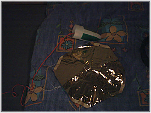

Bescheiden Frage, ist der Fallschirm den man dort sieht aus Mylar, wenn ja, würde ich ihn gegen einen etwas stabileren austauschen. Ich bin auch beim ALRS, kannst dann von mir einen kleinen aber stabileren kriegen. Problem beim Mylar ist meines Erachtens, dass es gerne an den Kanten und der Leinenbefestigung ausreißt.

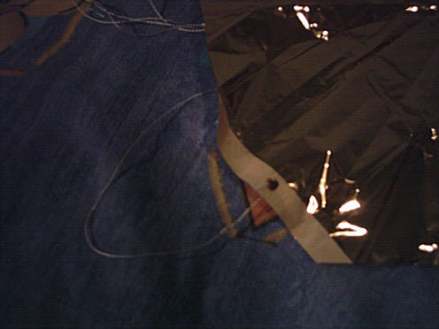

Der Fallschirm auf dem Foto soll der Drogue werden und ist aus einer Rettungsdecke gefertigt...
du hast aber ganz Recht - Dirk hat mich ebenfalls vor dem Material gewarnt.
(... für die Noris Jumbo2 läge ein solcher 70cm Fallschirm dabei... wurde aber gleich ausgemustert)
Obwohl das Material irgndwie wie Alu- Folie aussieht, ist es absolut unflexibel gegen Wärmeeinwirkungen und reagiert eher wie eine Plastiktüte und hat die Eigenschaft zu reißen... naja...
da muss ich nochmal umdenken.

Hab`noch schnell 2 Fotos geknipst, leider wieder in der Stube, weils heute recht bewölkt war... tinysmile
Den Fallschirm - besser die Seiten davon - hab ich mit einem Metall- Lineal in einem Zug geschnitten.
Sollte von daher keinen Schwachpunkt haben, woraus sie reißen könnte.
Die Verankerung der Seile hab`ich ein Gewbeband untergelegt und dann mit dem Locherer sauber gelocht... (yeah, Satzbau... big grin).
Also insgesamt eigentlich schon rel. stabil gefertigt.
Aber seht selbst:
