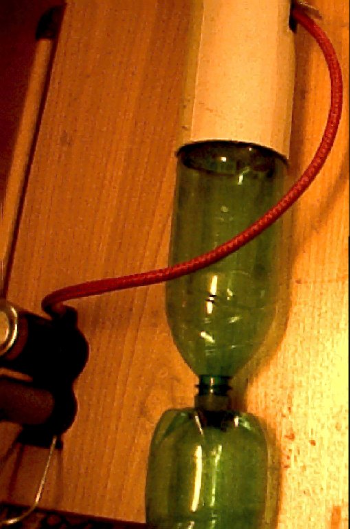

Wie gewünscht ein paar Bilder von dem kleineren Teil:
So, des Ding im Profil (Beleuchtung durch 500 W Baustrahler, den ich immer zur Hand hab):

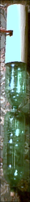

[Melden] Profil von TR260 anzeigen    TR260 eine private Nachricht schicken   Besuche TR260's Homepage    Mehr Beiträge von TR260 finden
Aufgepumpt wird des mit einer Standluftpumpe über ein Autoventil.

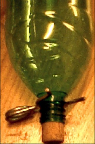

Unten ist die 21.5mm Düse zu sehen. Die Startkupplung besteht aus einem Korken, einem Schraubverschluss, der an der Startrampe dran ist und einer Vorrichtung die Verhindert, dass sich die Rakete beim Lösen der Startkupplung mitdreht.
Technische Daten:
2 2l-Flaschen
oben Platz für Nutzlast
integrierter automatischer Nutzlastausstoßmechanismus
Leergewicht ohne Nutzlast ca. 130g
soll im bis zu 1kg schweren Behälter mit Kamera ca. 1s Mikrogravitation erzeugen (ca. 0,1g und abfallend)
Schubdauer ca. 0,1s - 0,2s
