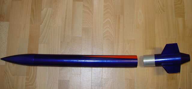

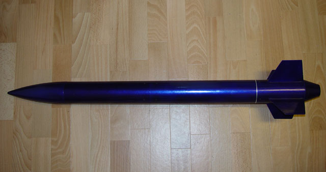

Hi Rocketeers,
ich habe mich wiedermal mit dieser Rakete beschäftigt und bin aufgrund der erwarteten Flughöhe zu dem Entschluß gekommen, sie 2-stufig zu bergen. Damit habe ich bisher noch keine Erfahrung. Ich habe das Heck abgetrennt und einen Kuppler eingesetzt. Dieser ist zum Motor hin verschraubt und nach vorn gesteckt. Was ist jetzt günstiger, den Drogue hinten raus und den Main nach vorn aus der Spitze (die ja in dem Fall nach unten hängt) oder umgekehrt? Letzteres kann dazu führen, daß das Heck rausfällt und der Main vorzeitig öffnet. Das lässt sich vielleicht durch shear-pins zwar vermeiden, aber mir wäre die 1 Variante fast lieber. Was meint Ihr dazu? Gruß Andreas |
Beitrag 41611
[29. Dezember 2003 um 19:47]
Das Ganze sieht nun so aus:
Beitrag 41612
[29. Dezember 2003 um 19:48]
und so im geöffneten Zustand:

Beitrag 41636
[29. Dezember 2003 um 22:18]
Salü Andreas
"Traditionell" ist die Methode, den Drogue an der Trennstelle einzusetzen. Dies vor allem, weil die Rakete damit sicher destabilisiert wird und auch dann, wenn der Drogue nicht sauber aufgehen sollte, langsam genug herunter kommt. Dazu lässt dieses System ein Ausstossbackup durch den Motor zu, was in deinem Falle allerdings kein Thema ist. Eine Sicherung gegen das vorzeitige Herausschütteln des Hauptschirmes brauchst du auch im Falle, wo du den Drogue an der Spitze hast: Auch hier kann sich die Rakete durch den Schlag vollständig trennen, wenn sich der Drogue öffnet. Dann ist der Hauptschirm auch draussen. Meine Meinung: wenn du schon eine Trennstelle vorsiehst und die Wahl hast, dann den Drogue an die untere Trennstelle, den Main nach oben in die Spitze. Gruss Andi Lebenserfahrung ist die Summe der Fehler, die zu machen sich kein anderer gefunden hat. (Jules Romains) |
Beitrag 41641
[29. Dezember 2003 um 22:47]
Zitat: Danke Andi, das bestätigt meine Überlegungen. Die Spitze sitzt zwar relativ fest und hat ein geringeres Eigengewicht, als das Heck mit dem Motor drin. Eventuell werde ich aber doch 2 shearpins einsetzen. Gruß Andreas |
